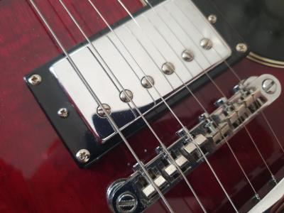

Hola,
Tengo un problema con una Epiphone SG 400 Pro. Aunque es posible que no importe mucho el modelo o la guitarra. Resulta que el otro día la enchufe para probar un amplificador y me lleve una desagradable sorpresa. A un volumen normal las 3 primeras cuerdas no sonaban apenas nada.
Tocando la 6 5 y 4 sonaba normal y la 3 2 y1 no. A un volumen suficiente para no dejar oír la tele a nadie... las tres primeras no sonaban apenas. Con el amplificador a un metro, oía yo más el sonido directamente de las cuerdas que lo que sonase por el amplificador.
Por un lado me he fijado que tiene dos humbuckers con 6 tornillos regulables en cada pastilla. Que se supone que debería regularse ahí la captación de las cuerdas. Pero por otro lado yo nunca he tocado ahí y es por eso que me extraña este síntoma.
¿Le ha pasado esto a alguien más?.

Esto te pasa en las 2 pastillas, o solo en una ?
Sergio
por el 29/04/2023
Puede ser que la altura de las pastillas no sea la correcta en las tres primeras cuerdas alomejor las pastillas en ese lado están muy bajas pon unas fotos si puedes aver que puede ser

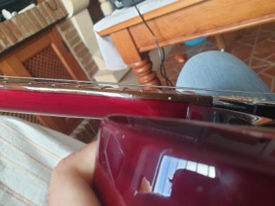

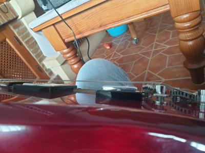

Acabo de tener un momento y he probado algunas cosas. La altura de las pastillas con respecto a las cuerdas 1 y 6 es la misma. Al igual que la altura de la pastilla con respecto al cuerpo de la guitarra. Las cuerdas no se ven ni viejas, ni sucias, mantienen el sustain razonablemente bien y no tengo motivos para sospechar que fuesen de guitarra acústica. El problema es común en sus dos pastillas.
Se me ocurre cambiar cuerdas. Si eso no funciona toquetear la altura de los captadores de las pastillas. Pero no haría eso a lo loco ni a mi oído. Necesitaria saber si hay alguna forma de poder medir los resultados y contrastar que alcanza los parámetros de lo "normal". Y ultima opción y más radical cambiar pastillas.
¿Como lo veis?.
