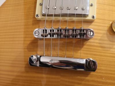

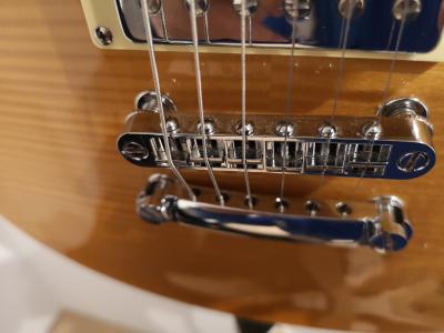

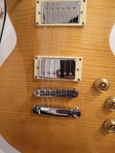

Y una foto del puente?
Jutaruks
por el 15/12/2021
Allá van. Voy a subir unos videos de lo que pasa también

luishouse
por el 15/12/2021
Quizá los surcos son demasiado anchos y hay alguna rebaba? Has probado a lubricar los surcos? Parece también que tienes una vibración ahí o me lo parece a mí. Yo intentaría suavizar los surcos con una pasadita de lija fina y lubricar con grafito a ver qué tal.
Jutaruks
por el 15/12/2021
Tiene pinta que son anchos. He probado con una limita fina y luego papel lija metal finísimo. Sigue exactamente igual. Me da miedo profundizarlos. También le eche grafito y nada, se sigue saliendo
No se que vibración es. Le pego fuerte a la cuerda para oír el 'trasteo' cuando la cuerda se sale de su sitio, creo que se ha visto bien. Por el resto con la cuerda en su sitio suena muy bien.
Me tocará comprar un puente nuevo?
