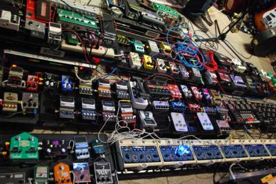

#7 Pues necesitas esto:
SergioJ
por el 14/01/2018
(era una broma, eh) ;)

#9 creo que la fuente moeer que me compre no me va servir xD
