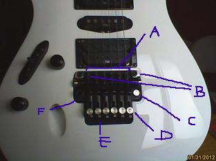

Hola
Hace poco he cambiado las cuerdas de mi Ibanez Serie S, y las cuerdad Mi y La me trastean en el traste 9 más o menos. No entiendo nada del mecanismo de la guitarra, salvo los botones E de la imagen que son para la afinación fina y el punto F que es para la palanca del tremolo. He intentado subir el puente o una Alen en el punto B, me trastea menos, pero las restantes cuerdas quedan más altas.
¿hay alguna forma para subir sólo las cuerdas que me trastean?
¿para qué sirven el resto de puntos de la imagen?
Gracias
PD: he añadido una imagen de la guitarra para representar mejor mi pregunta
luigi88
por el 31/01/2012
Puede que los trastes esten desnivelados a causa de desgaste asi que cambiando cuerdas, si no pusiste cuerdas del mismo calibre...el mastil haya sufrido mas o menos tension asi que cambio su curvatura....tendrias que ajustar el alma cda ve que cambias grosor de cuerdas....
E. sirve para "morder" la cuerda y mantenerla fijada al puente Floyd.
D- "microafinacion" sirve para ajustar la afinacion sin usar las clavijas una vez que bloqueaste las cuerdas en el hueso.
C- tal ves tu puente era para diestros antes.

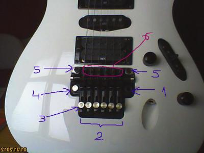

lupo ruiloba
por el 02/02/2012
Hola,
Gracias por la respuesta. He corregido la foto. Estaba al revés. Es una guitarra para diestros y tiene un año, está bastante nueva.En el punto nº 6 hay unas hendiduras para llave allen, para que es? y luego está el punto 5, es para subir el puente? y el punto 2 es para sujetar la cuerda? La verdad es que desconozco bastante como va el artefacto, de mecánica no tengo mucha idea. Las cuerdas me las cambiaron, y la dejaron bien, pero al guardarla en la funda la guitarra sufrío un leve golpe, que quizá haya variado algo, pero no sé... Yo he movido el punto 5 con la Allen, pero claro, hace que roce menos, pero también aleja la cuerda del mastil.
un saludo

lupo ruiloba
por el 02/02/2012
Hola,
Pues no sé si puede estar o no más levantado un traste u otro, me resultaría extraño. No creo que el golpecito en la base de la guitarra haya hecho que un traste se desajuste. Es nueva, tiene un año y medio. Y las cuerdas las cambiaron en la tienda y la dejaron asustada, digo ajustada, hace dos semanas (no trasteaba entonces). No sé si se habrá movido un poquito el mastil, o si tengo que apretar el alma o si ir directamente a la tienda con la guitarra y preguntar allí, aunque me sabría mal volver a dejar la guitarra en la tienda y tener que pagar por este detalle.
Y si, supongo que la sexta cuerda, si contamos como uno la cuerda más cercana al suelo. Y según si aprieto o aflojo el nº 4 trastea en el 9 o trastea en el 8.
un saludo

lupo ruiloba
por el 03/02/2012
Hola,
Gracias. Ya he aporreado la guitarr contra el suelo, ya no hay trasteo, ya no hay guitarra jeje.
He apretado y aflojado los tornillos de la figura Guitarra 5, y con una regla midiendo en el traste 14 la altura con las cuerdas, la altura recomendada por el fabricante (libro de instrucciones de la guitarra). Ya no trastea, quedan las cuerdas un pelin más altas que como me las dejaron en la tienda cuando me cambiaron las cuerdas y calibraron la guitarra hace dos semanas, pero no trastea.
Aflojar o apretar el Alma, curva con barriga hacia el techo o hacia el suelo el masitil, verdad? esto sirve de algo, el mastil de mi guitarra esta bastante recto, lo he probado con una regla y no hay balanceo entre los trastes.
un saludo
