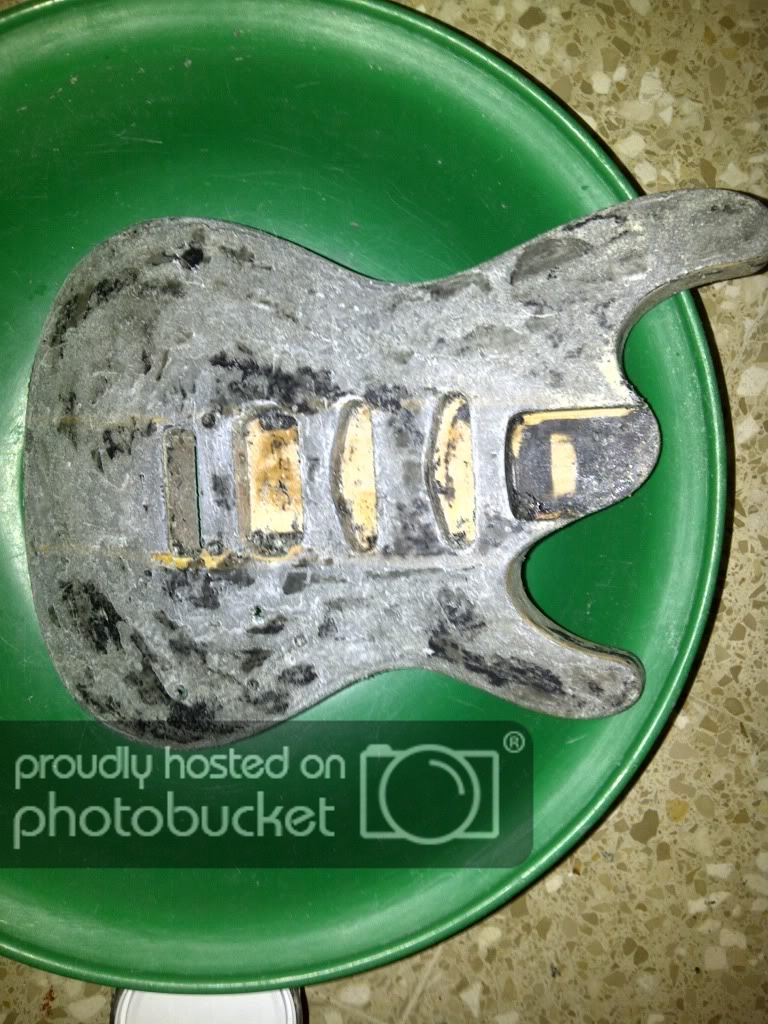

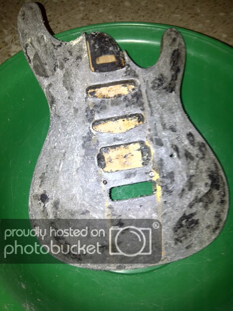

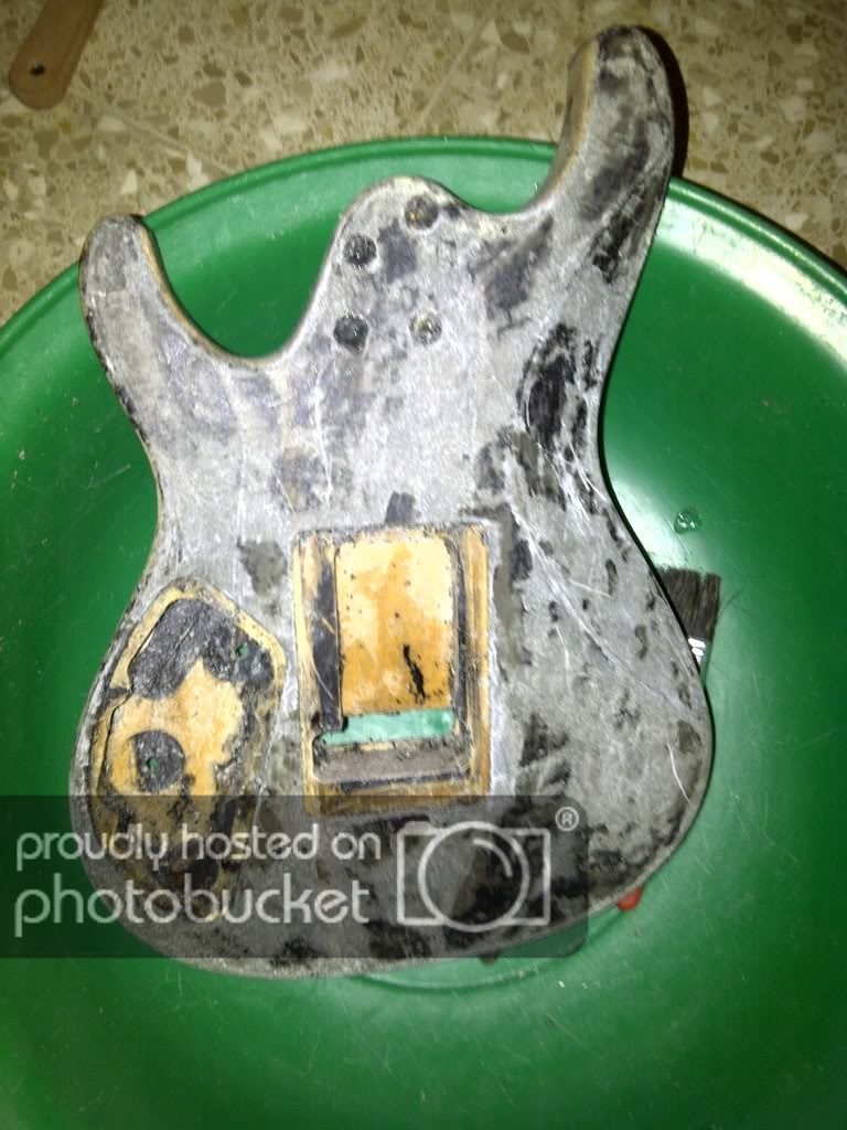

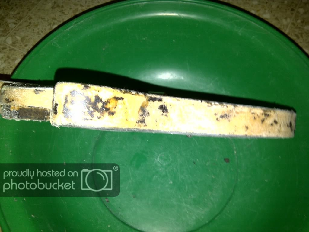

Unas fotos despues de usar la espatula en la segunda mano:
Al paso que va, creo que despues de la tercera ya me toca lijar para terminar el decapado. Ya le aplique la tercera mano y esta descansando. Esta vez voy a dejar el cuerpo unas cuantas horas.
Una pregunta, eso gris debajo del negro es el primer cierto?
Lo proximo seria tomar las medidas para el floyd rose, y si todo va, hacerle el espacio atras para que pueda entrar.

"djluis48" escribió:
Y cual queda mejor de las dos opciones? Cual es la diferencia al final?
Actualizacion.
http://i229.photobucket.com/albums/ee71/djluis48/IMG-20110426-00039.jpg
http://i229.photobucket.com/albums/ee71/djluis48/IMG-20110426-00038.jpg
http://i229.photobucket.com/albums/ee71/djluis48/IMG-20110426-00042.jpg
http://i229.photobucket.com/albums/ee71/djluis48/IMG-20110426-00041.jpg
Si el gris es el primer, ya estas cerca de terminar. Sobre el acabado, las opciones que mencione la que mas se usa es la segunda, en las cadenas de produccion, (Ahorro de tiempo, o sea haces mas guitarras en menor tiempo) , la primera opcion normalmente la usan los luthieres expertos con la muñequita....
