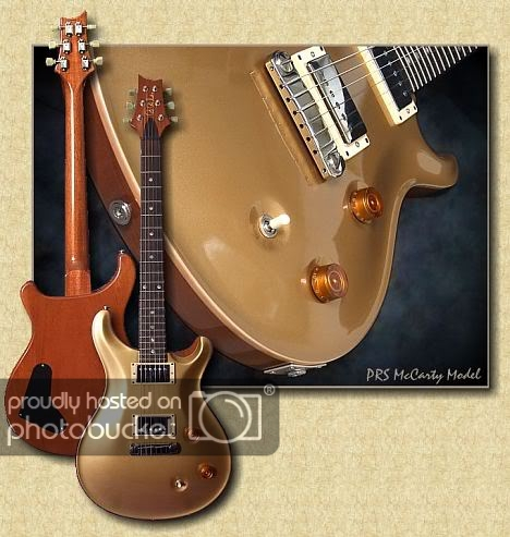

Un gold top como este:
Que opinan? Seria demasiado ambicioso para mi primera vez intentando algo como esto? Les recuerdo que no he tenido NINGUN tipo de experiencia en trabajos como este, ni con madera y ni con pintura...:risa:

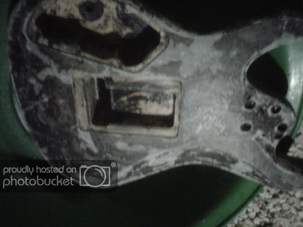

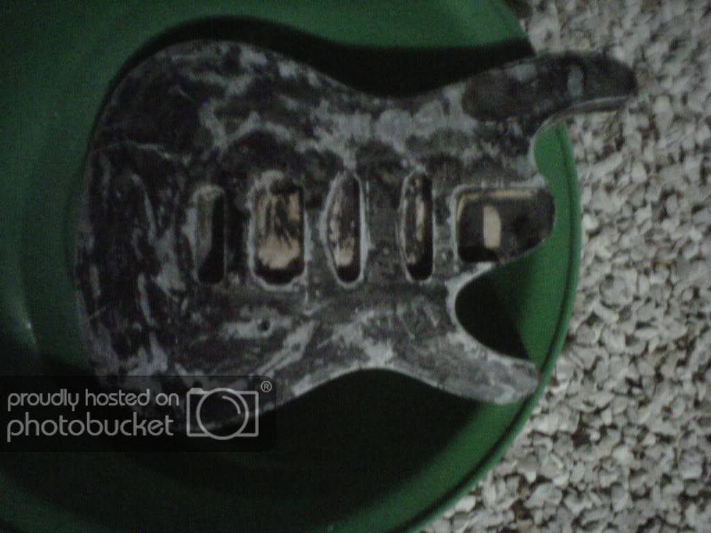

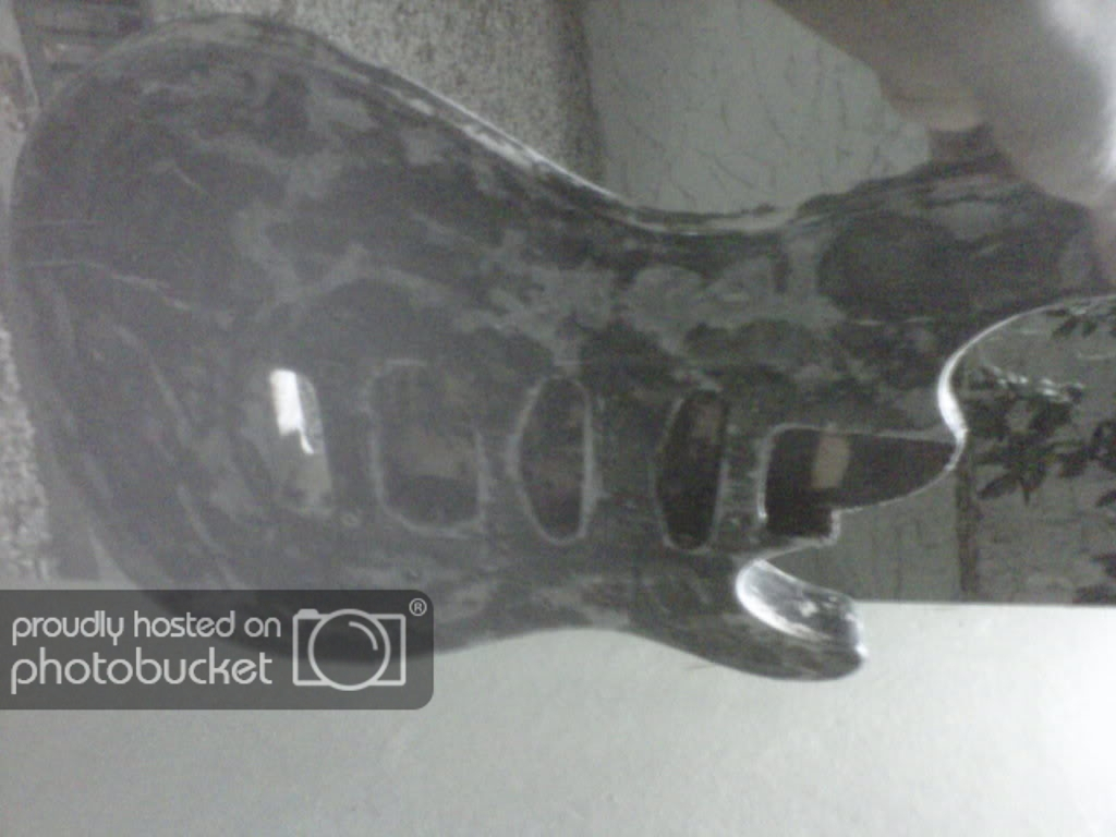

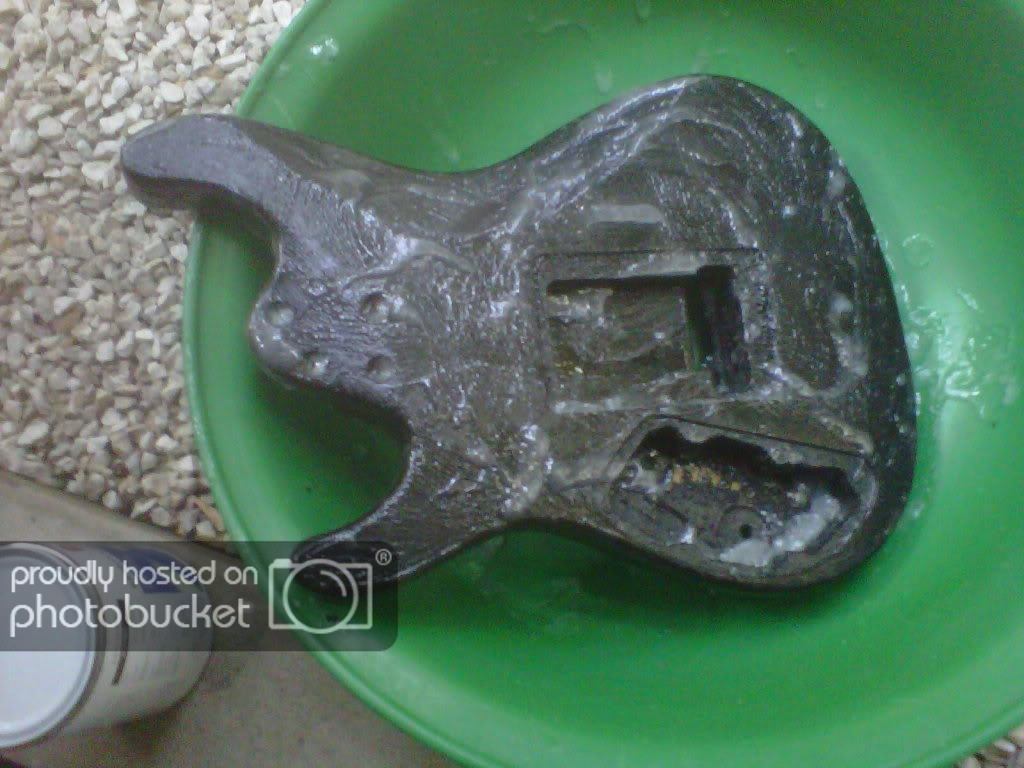

Ok, actualizacion. Aqui una foto con el removedor aplicado:
Luego de una hora, vi que el removedor estaba haciendo efecto, no me aguente, busque la espatula y empeze a remover. Despues de un buen tiempo removiendo la pintura, llegue a esto (una vez mas fotos de mi celular, y de noche, asi que no se ve muy bien):
Luego le aplique una segunda dosis de removedor para acabar de rematar el acabado y ahora estoy esperando. :leyendo:
Al parecer el acabado no era poliuretano porque el removedor lo removio con cierta facilidad...o talvez el removedor es de los buenos, quien sabe...en la pagina dice que es industrial. :roll: :risa:
