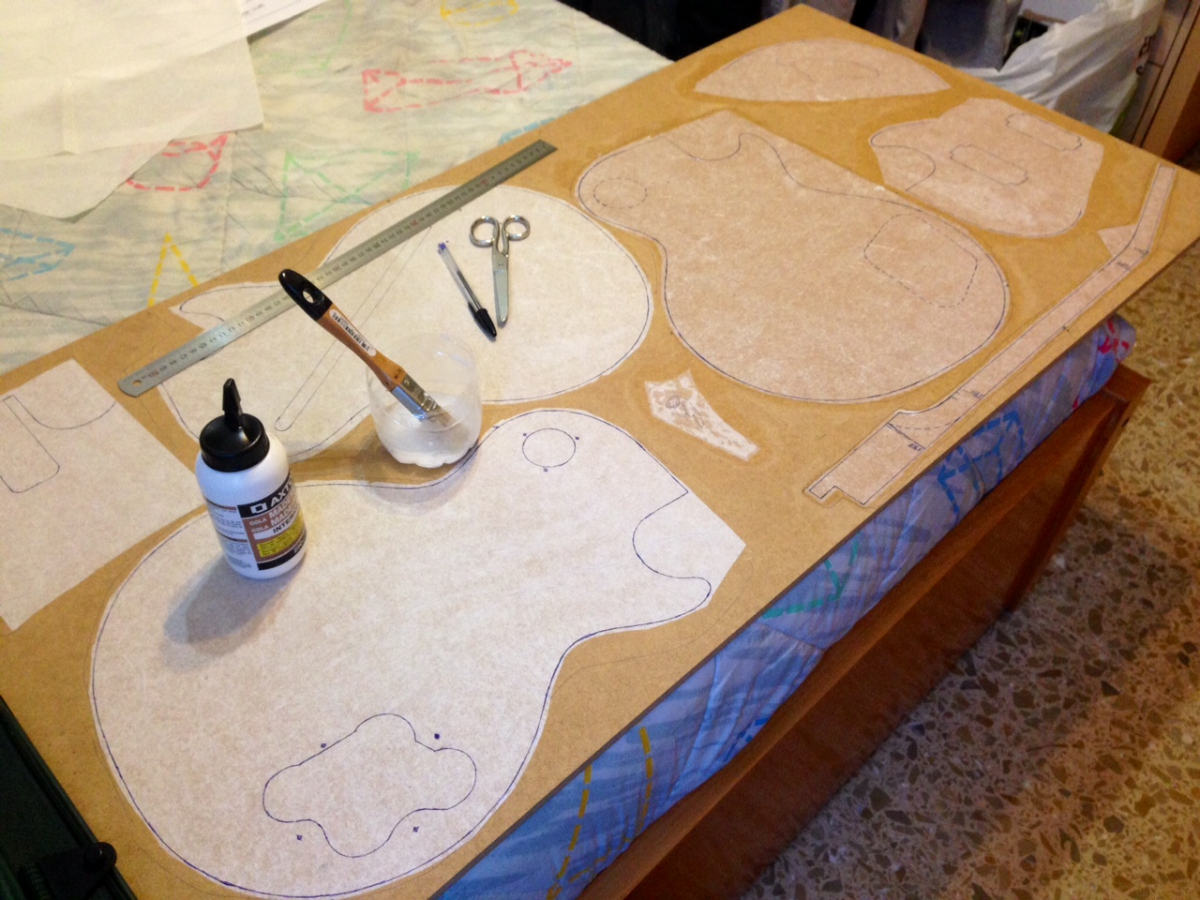

Esto va lento pero va cogiendo forma, la semana pasada estuve comprando MDF para las plantillas y estoy con ello a tope:

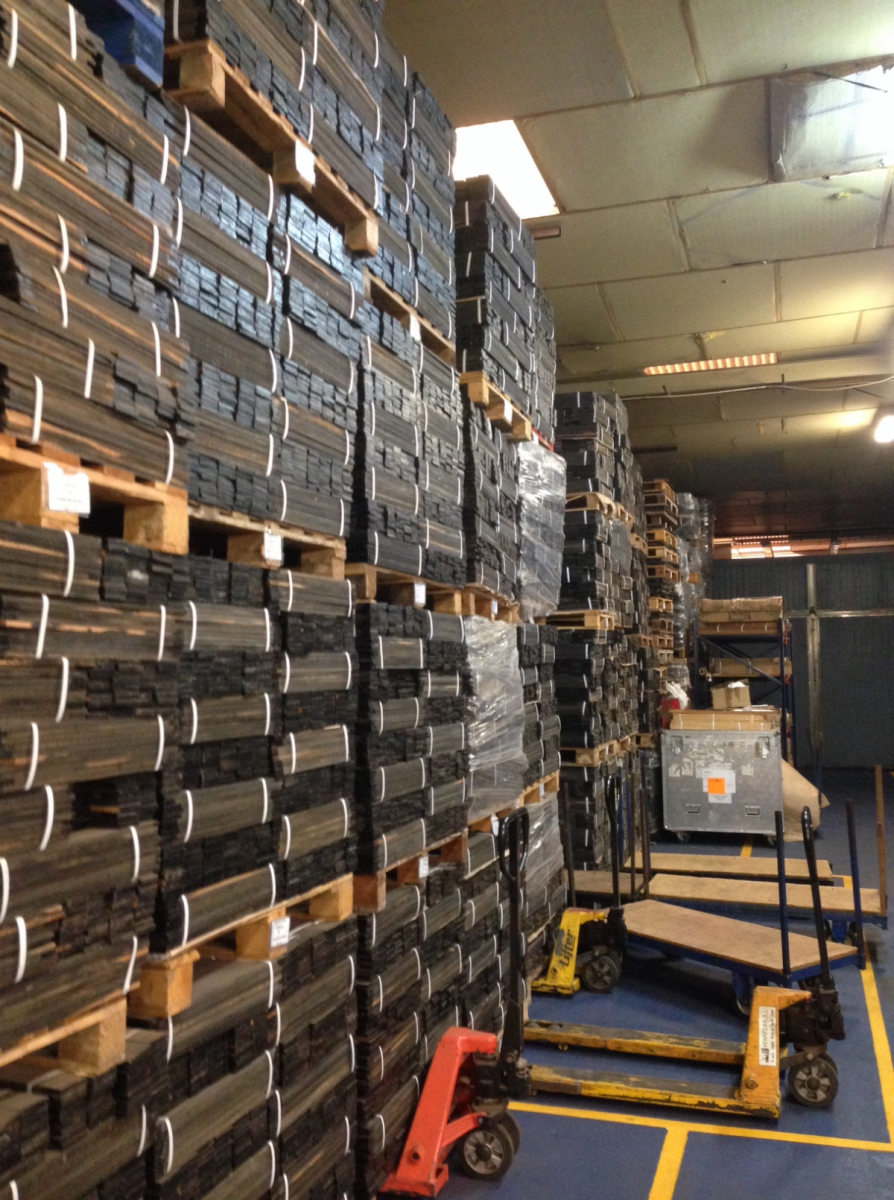

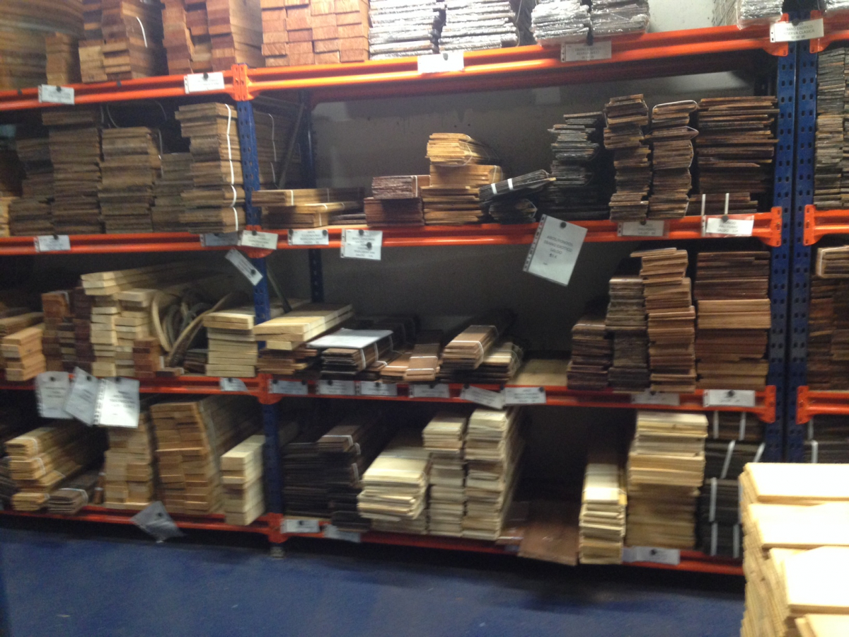

Por otra parte he estado en Maderas Barber esta mañana, menudo paraiso!!
Ahora, tienes que ir preparado a que te entren ganas de llevartelo todo:
Finalmente he comprado:
-Una tapa de arce sin demasiado rizo - 20€
-Cuerpo de Samanguila - 69€
-Un buen trozo de Caoba del que espero salgan dos mástiles - 55€ (Si finalmente me da para dos mástiles iré a por más)
-Dos diapasones de Ebano - Uno de oferta por 3€ y otro de 1a por 12€
En total 198€ con el IVA.
