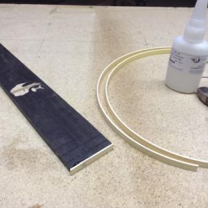

Solo un pequeño consejo, que no nos hará más ricos, pero quizás evite algunas frustraciones a la hora de esperar material para una guitarra.
Veo a muchos que compran a precios desorbitados binding de plástico a stewmac y similares. La falta de algo tan sencillo te puede parar una guitarra un par de semanas y estas limitado a lo que ofrecen.
Os garantizo que no hay una fábrica en el mundo dedicada a fabricar binding.
Quien fabrica binding?
Cualquiera que fabrique tableros de aglomerado que necesiten ser canteados.
Si vais a vuestro distribuidor de madera local y pedís canto para tableros tenéis el binding solucionado.
Si queréis pegarlo con acetona aseguraros de que sea plástico ABS como fabrica Egger o si pegáis con c.a. Con pvc os vale
Todos los colores y grosores que queráis por una fracción del precio.
Solo hay que cortarlo a medida.

Si walliiix stewmac creo que esta por 4$ el metro y medio. De esta manera sale a 40 céntimos metro, pero de cada ,entro sacas 3 o 4 tiras/metros.

No se si estoy entendiendo bien... un binding suele ser una tira de plástico o madera de un material más sufrido que la madera del cuerpo, y que evita que las aristas o bordes del cuerpo se deformen por un golpe... normalmente son de unos 2 o 3 mm de espesor y de unos 5-6 mm de anchura... los canteos de las tablas de aglomerado suelen ser de medio milimetro de espesor o menos... y son bastante quebradizos... igual no estamos hablando de lo mismo... Tienes alguna foto del material al que te refieres?? es cierto que los bindings de plástico salen a ojo de cara para lo que son (por lo general es PVC, como el plástico de las cañerias de desagüe,,,)

Hola lugaca, es cierto que en canteados de tableros más económicos se usa lo que se llama tacón, que es lo que bien describes.
Pero, la gran mayoría de fabricantes de tableros proporcionan diversos gruesos, anchos y materiales para cantear según la aplicación deseada.
Yo no tengo nunca problema en encontrar canto de pvc o ABS en los grosores (0,5/1/1'5/2mm). El ancho va de 2cm a 3,5 cm normalmente, así que solo hay que montar un poco de plantilla para cortarlo a medida con el disco.
Yo prefiero usar ABS ya que se puede pegar con acetona, y no deja manchas difíciles de quitar como el c.a. Pero en una guitarra que vaya pintada de un color opaco cualquiera vale.

Creo que anda por unos 40 céntimos por metro, que una vez partido son tres metros. O sea 0,13 céntimos metro, un poco menos que stewmac!

Hola Francisco, y gracias. En Barcelona no te sabría decir un sitio en concreto. Creo que la mayoría de fabricantes de tablero suministran canto de ABS ahora. Así que tendrías que buscar un mayorista de tableros que corte y cantee y seguro que tiene. La marca de tableros que gasto yo es Egger y ellos todo lo tienen de ABS. Mira quien lo tiene en BCN y arreglado. Creo que hay de aluminio y fluorescentes y todo.
