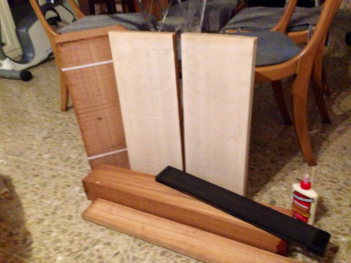

Mientras tanto, la madera desembalada:

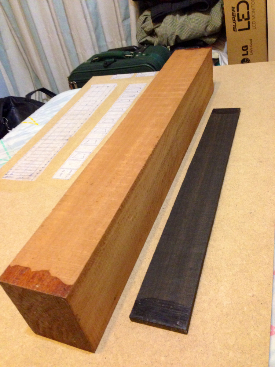

Mastil de Caoba y diapasón de ebano:
Cuerpo de samanguila:

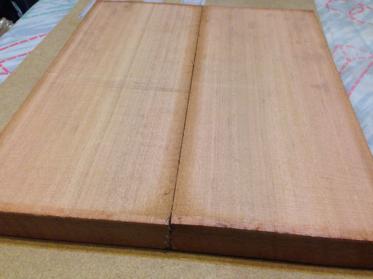

Tapa de arce (casi nada rizado :P):
Y auí mi primer dilema, parece que puedo sacar dos mástiles de la caoba, pero mide 90mm y no se como cortarla en casa. Creo que la llevaré a algún carpintero, alguien de confianza por Valencia?:

Por cierto, si la caladora es medianamente potente, puedes usar hojas de hasta 150mm (yo las he usado con la makita... ). Ahora no encuentro de estas, pero esta es de 132mm http://www.comercialpazos.com/herramienta-electrica-portatil-y-semiestacionaria/hojas-sierras-de-calar/hojas-de-sierra-largo-extra-neutechnik-11621.html?___SID=U
Vamos, que puedes sacar dos mástiles perfectamente de esa pieza... eso si, cortando despacito para que no se te doble la sierra...
En cuanto al arce... espera a lijarlo y humedecerlo... ahí el flameado se mostrará de verdad...!

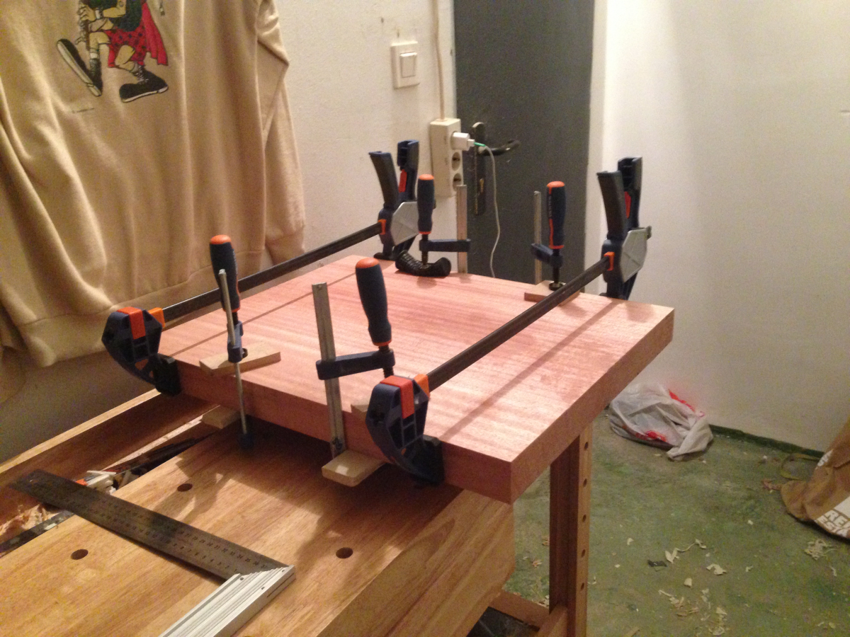

En el libro de Melvyn Hiscock hqy un método para ahorrarte los sargentos más grandes, que son los que necesitarías para unir las piezas de la tapa h las del cuerpo por el canto, para el boockmatched vamos. Lo que pasa es que no encuentro ninguna imagen y no es facil de explicar.
Necesitas una tabla algo más grande que la suma de las dos que quieres unir y unos listones para hacer de tope. Atornillas un liston a la tabla y pones las dos piezas que quieres unir, una de ellas apoyada contra el tope. Calzas las tablas por la línea de unión como un centímetro, de manerq que quedan en cuña. Juntas piezas de manera que se toquen y pones un tope q la pieza que no lo tiene (clavos, un listón atornillado, o lo que sea). De esta forma tienes dos topes en esa tabla cuya distancia entre si es sensiblemente inferior a la longitud de ambas piezas unidas. Retiras las piezas, encolas los cantos, pones algo sobre la tabla para que no se peguen a ella (papel, film, vaselina...) y vuelves a montar. Retiras el calzo de la unión y pones peso encima para que no se levanten y dejas secar.

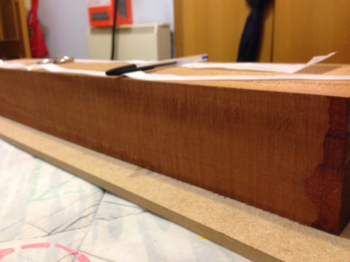

Con esto conseguí cepillar la caoba africana y el arce, la caoba ha sido pura satisfacción, pero el arce....

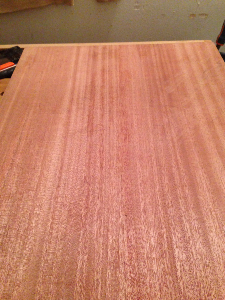

Tras escuadrar el arce de saldo que compré en Maderas Barber, me ha quedado un grosor inferior a los 15mm así que he decidido guardarla para las pruebas que haga posteriormente ya sea con la fresadora o con el acabado. Compraré una pieza decente que no esté tan curvada ni tenga las grietas que tenía esta:

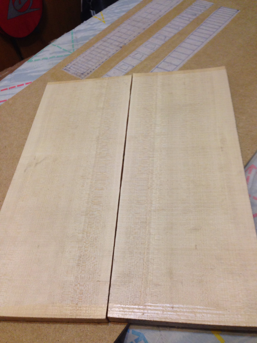

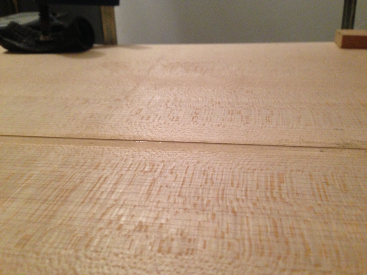

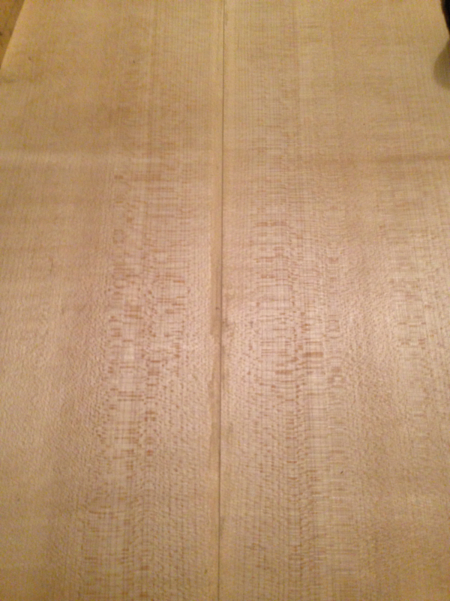

Con lo que estoy super contento es con como dejé la madera para el pegado y el resultado del mismo:

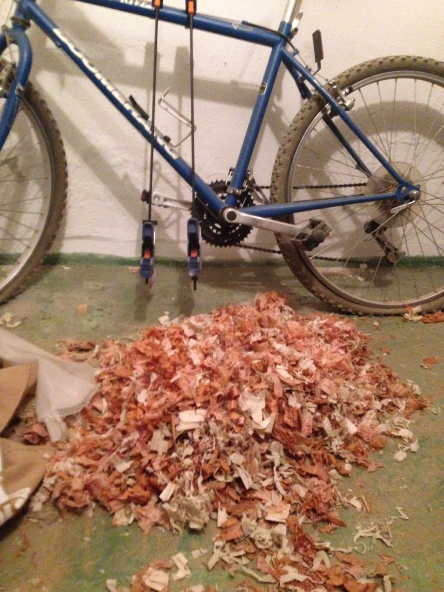

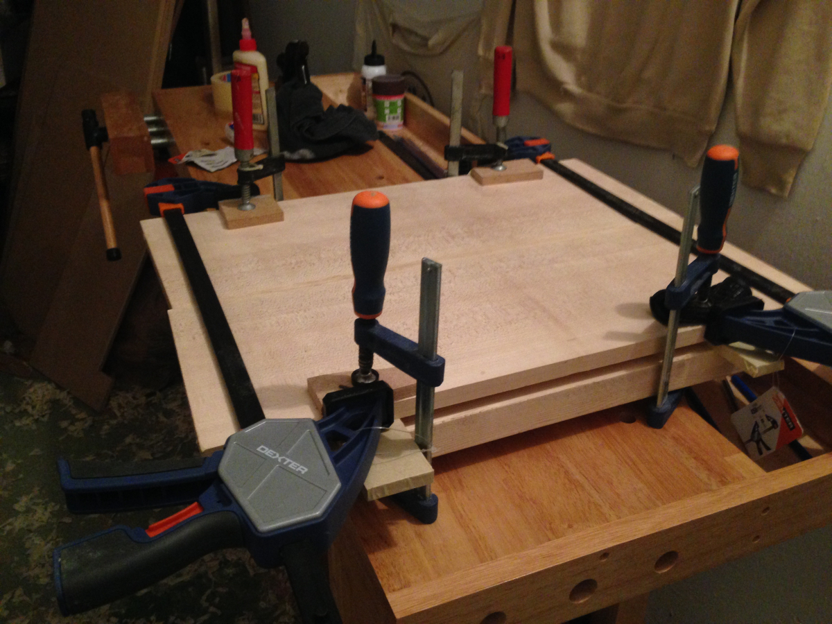

La caoba para el cuerpo quedó espectacular trás muchas muchas horas de sacar virutas de los cantos hasta que la unión quedó como quería:
Parece mentira la de viruta que se genera....

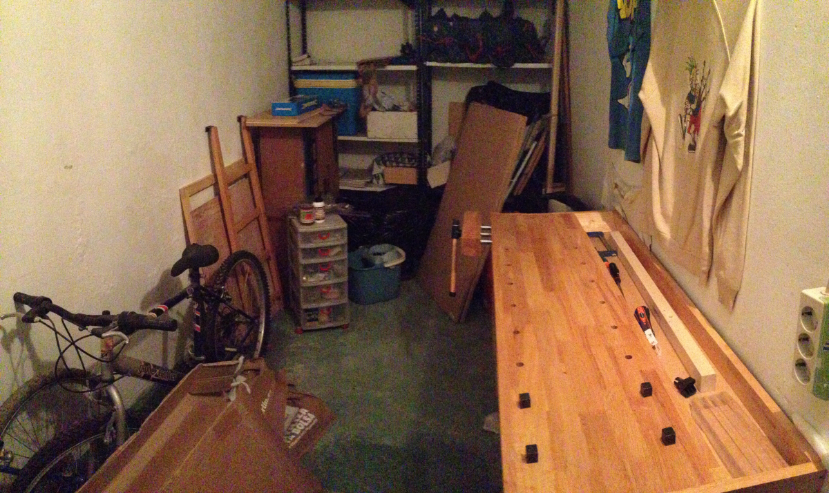

Ahhh se me olvidaba... os presento mi modesto taller:

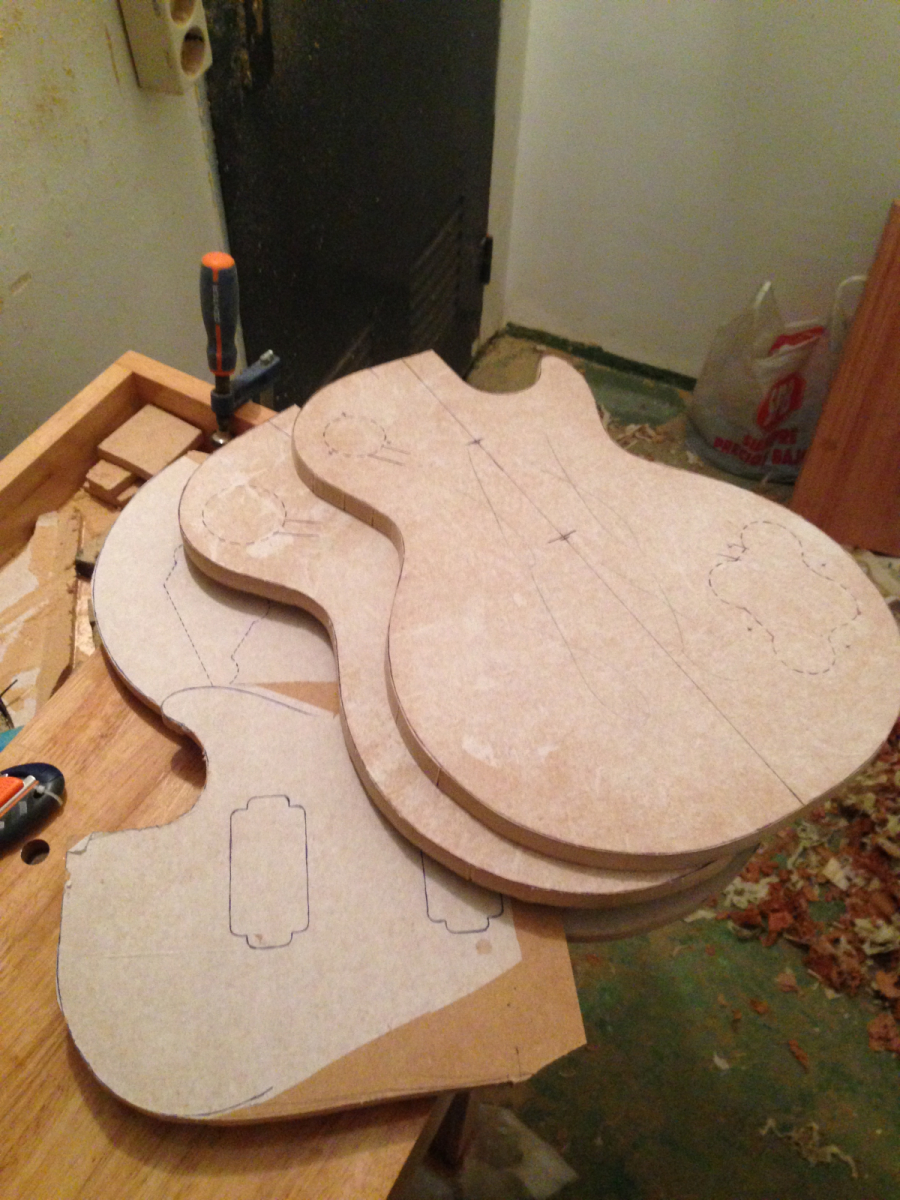

Continuando con el progreso, estoy trabajando en las plantillas para el cuerpo, pero la caladora y yo hemos tenido un comienzo de nuestra relación un tanto brusco :D No acabo de conseguir que la hoja corte recto, y no me refiero solo al angulo lateral que pueda coger al trazar curvas, si no que me corta más profundo por el extremo que al comienzo de la sierra. Esto hace que pese a que cortar las curvas a pasos me ha dado buenos resultados, en las plantillas de 16mm de grosor, por la cara de arriba el corte es genial, pero los cortes transversales han dejado marcas de sierra en la cara trasera. No se si me explico bien, pero digamos que la hoja no tiene un angulo recto por la parte de los dientes con respecto a la máquina. Esto hace que no me haya atrevido aún a perfilar el cuerpo en la caoba. Sigo practicando y aprendiendo:

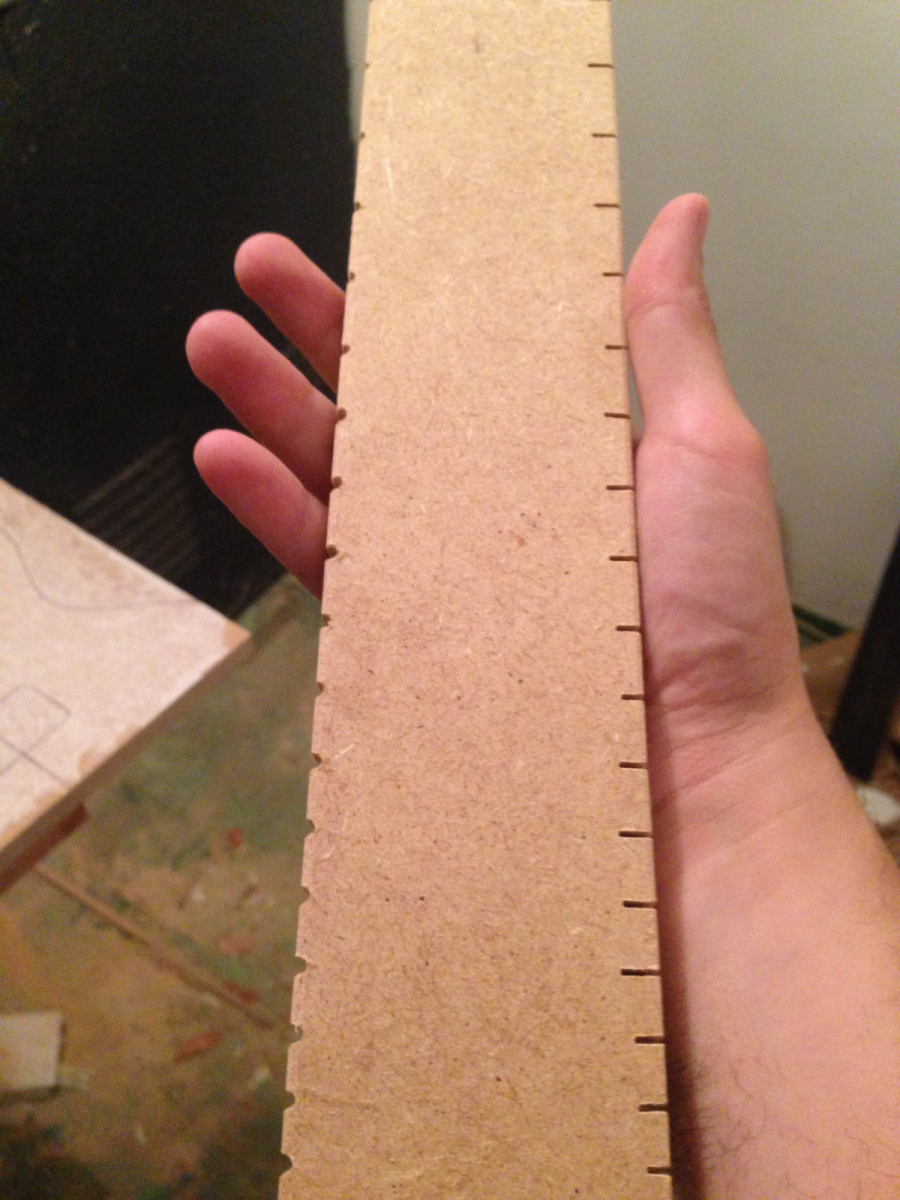

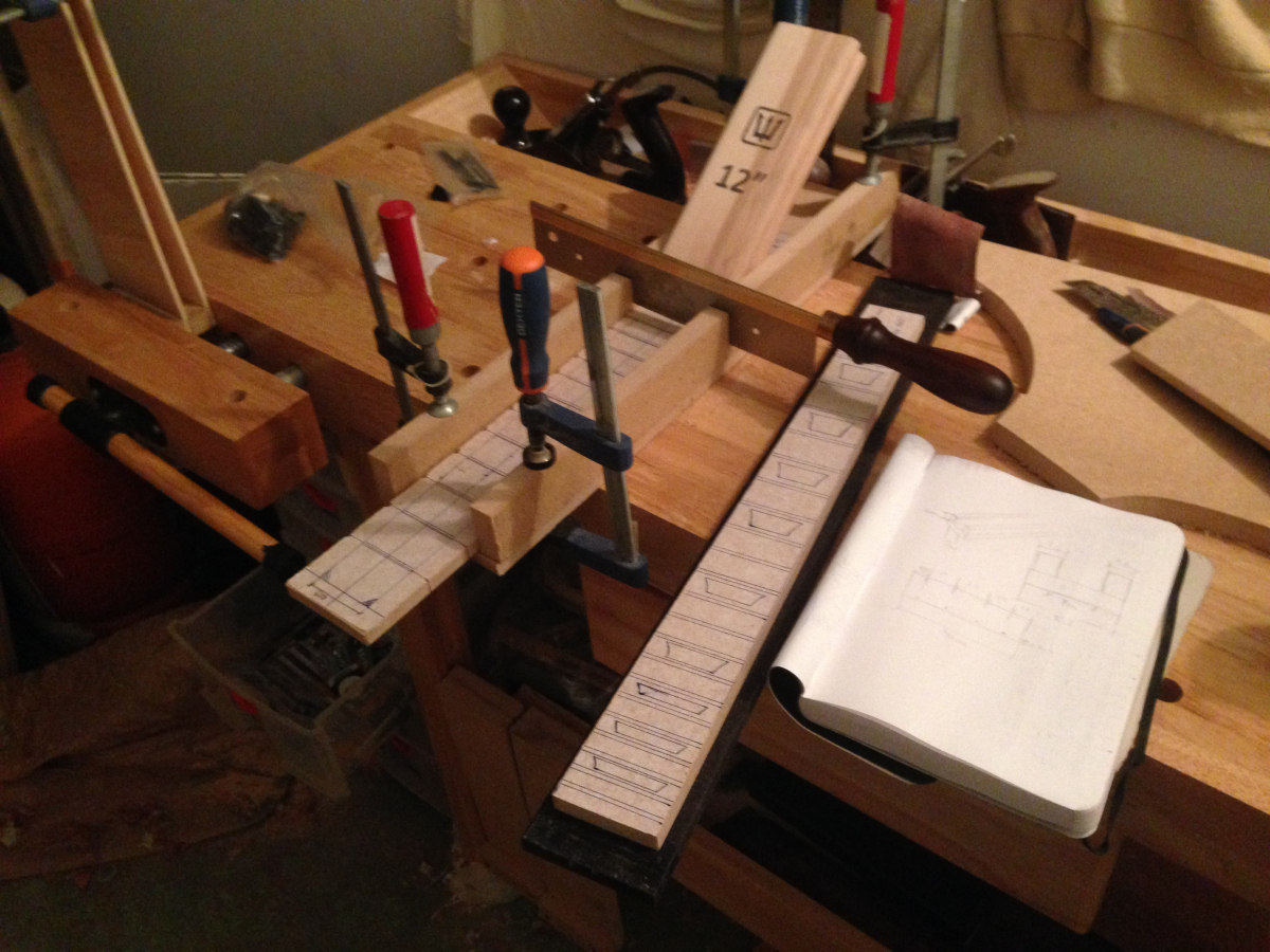

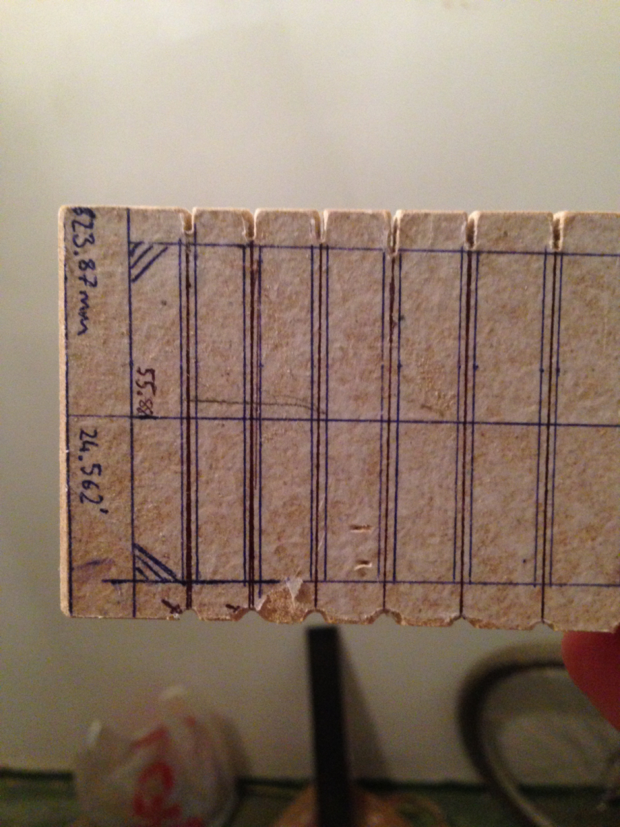

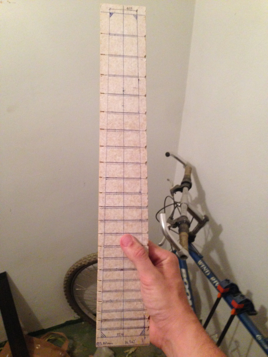

Y mientras tanto he montado un tinglado para empezar a trabajar en el diapasón. Creo que voy a empezar por aquí el trabajo en la madera de verdad, que es donde lo tengo todo mucho más trillado y avanzado:
Listo para empezar!

Yo me ofrezco a hacerte los cortes para sacar dos mástiles de esa pieza de caoba, tengo sierra de cinta.
Me encantaría que me echases una mano cortando la caoba americana para el mango Francisco. Es lo que me trae más de cabeza por más que lo pienso y dada mi experiencia con la caladora.
