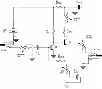

pastodeloslobos
por el 09/10/2017
No eres pesado, para nada. Es defecto mío por desconocimiento :oops:
Dejo ahí el esquema. No es muy diferente del otro. Serían el de 250 y el de 1k, pero de tu respuesta ya deduzco que estaba equivocado en algo. Yo pensaba que con el potenciómetro al máximo la resistencia estaba en bypass, pero entiendo que no es así... no? Tendría que medir la resistencia desde C3 al output con el pote al máximo?
De este mismo esquema es lo que decía del bias. Entiendo que cambiando R3 podría centrar un poco el bias para tener algo más de recorrido en el sundial para bajar el voltaje.
Gracias.

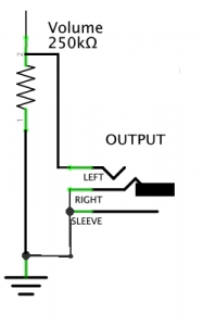

acamm
por el 10/10/2017
Los potes de fuzz y volumen al máximo equivalen a una resistencia del máximo valor del pote (250K volumen, 1K fuzz) conectados como en el dibujo que te adjunto, para el fuzz debes conectarle además el condensador entre el extremo superior y la masa.
Suerte.
