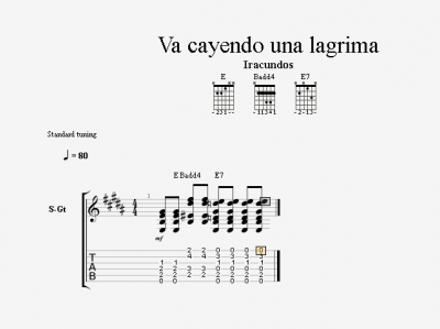

Quiero empezar aclarando que no soy músico y que soy nuevo aquí y que este es mi primer "hilo" y que soy empírico.
He estado intentando (como se dirá?) hacer el primer compás en "Guitar Pro 6" de la canción Va cayendo una lagrima de los Iracundos, pero estoy limitado por mis pocas habilidades y conocimientos musicales. Por un lado quisiera que me aclaren si el tempo de la canción efectivamente esta en 80 y que me corrijan las figuras musicales que estoy utilizando, por ultimo y espero no estar siendo muy pedigüeño, me expliquen como es el rasgueo de los acordes, o sea con las flechitas (↑↓↑↓) si es posible.
he tomado este vídeo de Youtube como punto de referencia:
agradezco mucho al que me pueda ayudar
Va cayendo una lagrima.gpx

El tempo es 86, el de la canción original, comprobado con software.
Para ver si el rasguido es hacia arriba o hacia abajo hazlo lentamente o coloca el vídeo a la mitad de velocidad con la función del reproductor de youtube.

Tampoco soy músico pero:
Te lo divido en un compás de 4/4 :
En la parte 1 toca dos blancas.
En la parte 2 toca dos negras y dos negras
En la parte 3 toca dos negras y una blanca.
En la parte 4 toca dos negras y una blanca.
Después repite toda la estructura.
El ritmo es bossa nova que se transforma el muscia beat a go go al meterle el bajo y batería encima.

Debí decir, te lo divido en una vuelta de 4 compases que son las partes que te señalé. ( y está en 4/4)
Los bpm serán 86 o 172 ( el doble) según en cuantos compases metas los acordes.
Hay una segunda guitarra que hace un ritmo mas simple
Los acordes me suenan levemente distintos a los del video tutorial, pero ahora estamos analizando la situación rítmica.
Si quieres sacar de oído coloca en loop cada una de las partes y las repites hasta encontrar el sonido exacto,
La tecnología es una maravilla para los durangos de oído como yo...
