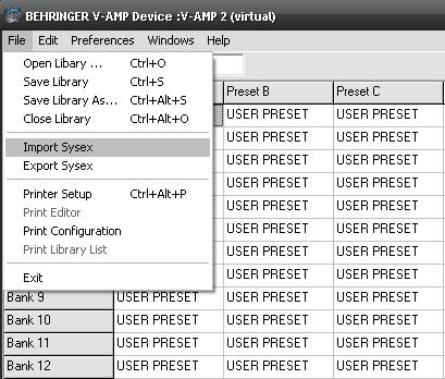

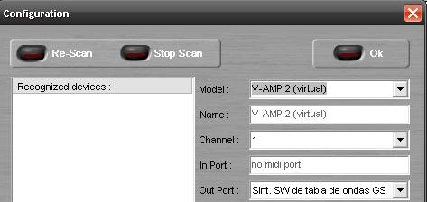

Mira para abrir los archivos de librerías de efectos lo que haces es lo siguiente:
Lo abres
Primero te sale el mensaje
"No MIDI devices?"
Le das OK
Luego sale algo sobre el MIDI Thru
Le das ABORT
Y luego seleccionas V-AMP 2 (Virtual)
y Clic en el botón OK
En la otra ventana vas a File > Import Sysex

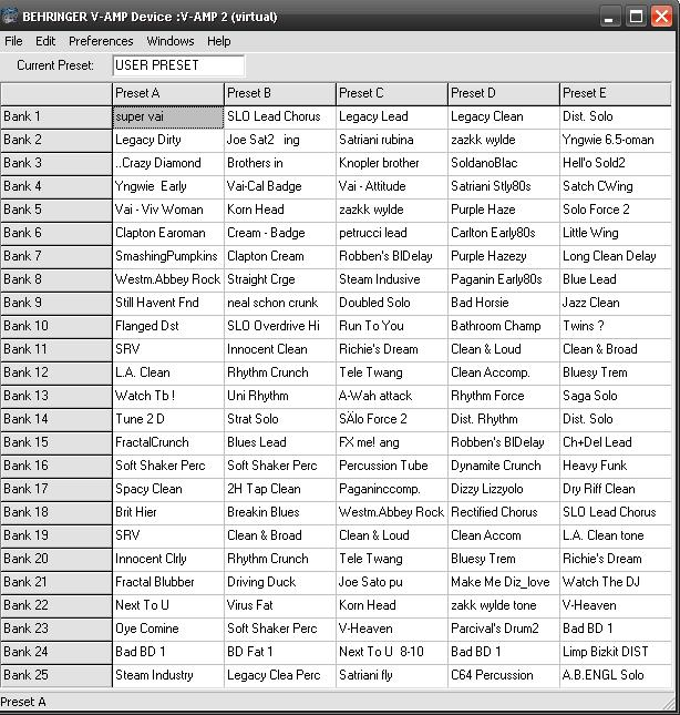

Ahora, hay algunos archivos .syx que traen un solo preset.
Esos te preguntan
"Replace Selected Preset?"
das clic en Yes
Hay otros archivos .syx que traen todo un set de presets y esos te preguntan
"Replace all presets?"
También das clic en yes
Ahora te debe salir el o los presets que acabas de importar:
Ahora le das doble clic a el que desees y ya puedes ver la configuración:
