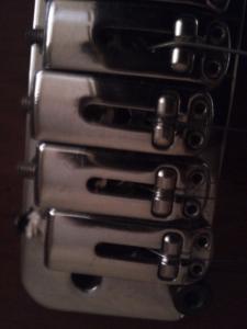

Fue un día de los raros. Yo estaba barriendo la habitación, y entre todas las pelusillas, cáscaras de cacahuetes, ceniza y tabaco de liar (ya dije que fue un día de los raros), me encontré un tornillo muy extraño. Me pregunté de dónde ostias sería, pero no me supe contestar. Así que cometí una estupidez (vale, esto no es tan raro) y lo tiré. Para colmo, ese día me dio por sacar del armario la Castañes y tocar con ella a Motorhead, aprovechando que está afinada en bemol.
No fue hasta el día siguiente, que agarré la SA.120 que comprendí de dónde era el tornillo. La primera reacción fue correr al cubo de la basura, pero yo mismo la había bajado aquella mañana de camino al curro.
Hace ya varios meses y algún cambio de cuerdas, y así sigue. Sí, es un papel enrollado para compensar que el tornillo era más fino.

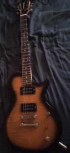

Fernandes china, fabricada hará unos 20 años. Se ha tirado mucho tiempo sin usar apenas, porque se le movía el mástil y desafinaba todo el rato. Un día me decidí a destornillar el mástil a ver si podía fijarlo. Tenía un cachito de junquillo calzando, lo cual me cabreó mucho. Vaya un control de calidad, vaya unos operarios cutres. Le metí un cartón. Me costó varias veces, prueba y error, pero al final se quedó estable, ya no se mueve. Y el mástil quedó con un poco de inclinación respecto al cuerpo, como las Gilson, aunque menos pronunciado. También le froté con un portaminas las ranuras de la cejuela. Ahora desafina bastante menos.
Vaya, no consigo hacer que mi teléfono se entienda con el ordenador para colgar alguna foto.
Guitarrerosuperstrat
por el 31/08/2022
Desde el teléfono tuvo que ser.
Groto
por el 31/08/2022
#9 Pues es guapetona y se sale de lo habitual. Me gusta ese burst tan marcado.
