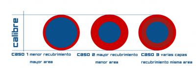

Si se parte de base de que la tensión=dFuerza/dSuperficie, teóricamente, la cuerda que tiene entorchado plano recibirá menos tensión puesto que su sección útil (núcleo) es mayor (el entorchado no recibe esfuerzo de tracción). En cambio, y para igualdad de calibres, una cuerda de entorchado normal tiene una sección útil menor, y un espesor de recubrimiento mayor. Esa es la teoría de la tensión mecánica, y es facil entenderlo en cables de acero, estructuras bla bla bla... Pero en el contexto musical desconozco si estas diferencias son apreciables en cuerdas de guitarra, estamos hablando de diámetros muy reducidos. En un 42 creo que apenas notarás diferencias, quizas en un 60 igual sí, no lo sé, no lo he probado. Pero bueno, espero haber contestado a tu pregunta

Parece ser que las entorchadas planas solo tienen una capa de recubrimiento, que a mi humilde juico parece tener un espesor inferior a las entorchadas normales, con lo que el núcleo central tendría mayor diámetro y, como hemos hablado, recibiría menos tensión.
En conclusión: planas menor tensión, normales mayor tensión. Teniendo en cuenta eso sí que es apreciable en cuerdas de mayor calibre, por ejemplo en bajos.

Pero un calibre 11 deberá tener la misma superficie en sección en ambos casos ¿no? Sea plana o no, si el calibre es 11 seguirá siendo 11 en ambos casos. Puede que el grosor varíe algo aunque sea casi inapreciable pero los espacios que quedan libres entre los cordones del entorchado normal se compensan en el caso de la plana que queda maciza. Bueno, no sé pero sinceramente estamos hablando de unas diferencias casi inapreciables que no creo que afecten a la tensión de la cuerda.

#10 No tiene por qué, todo depende de los valores que se le den al centro de la cuerda y al recubrimiento (entorchado). He hecho un esquema muy simple y exagerando los esperoses, espero que así se entienda mejor lo que quería explicar.
17560
Edito adjuntando el archivo, ya que no se ve la imagen
