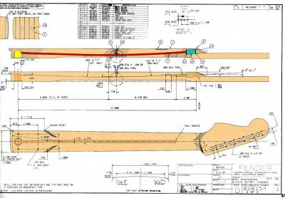

Hola, esta es una pregunta para los expertos del foro.
he vuelto a poner en marcha, aun solo en mi cabeza, la construcción de una Telecaster 72 Deluxe y tras recabar información, me falta encontrar el como hacer el canal del alma, pero aunque encuentro cosas no lo entiendo. El canal fresado es mas corto que el alma, por lo que entiendo que hay que taladrar la salida a la pala y después meter el alma por el canal para que asome por el taladro. Pero en las imágenes sale el alma curvada.
¿Alguien me arroja algo de luz?

por que este alma de de simple acción y tienes que darle esa curvatura para que haga tu trabajo. El los almas de doble acción el canal se hace recto sin curvatura y sinceramente da mucho mejor resultado un doble alma que un simple. SI vas hacerlo con un alma simple como los vitange, tienes que hacer un útil con la curvatura para la fresadora, no hay mas misterio.
Suerte!
Loren
por el 31/05/2018
Lo que si que para insertar el alma tendras que vaciar por detras y meterle el tipico liston de nogal.

De acuerdo, pero... ¿cómo se instala un alma con sistema bullet? ¿Se taladra desde la pala?
Epifumi
por el 02/06/2018
Aquí está la respuesta:
