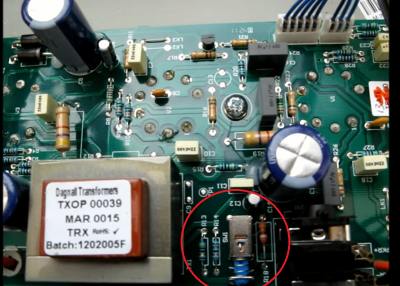

#17 El botón de reducción de potencia inserta unas resistencias entre el transformador de salida y el altavoz, o sea es un atenuador resistivo. Son las resistencias que aparecen en un círculo rojo en la foto, al lado del botón, del transformador de salida, y del conector para altavoz en un DSL1H
