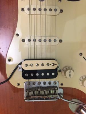

Yo alguna vez lo he hecho en plan casero y si eres un poco manirás y vas con cuidado no tiene porque quedar mal, claro que si te lo hace un profesional mucho mejor. No tengo ni idea de por cuánto puede salir.
Pero lo que sí te puedo decir por experiencia es que por muy buena que sea la pastilla que vas a poner es posible que el resultado final no te guste, así que yo te recomiendo que si no lo tienes totalmente claro y quieres humbucker en el puente pruebes con las de formato single, que es menos doloroso el volver al estado original en caso de que no te guste.

Aparte de que la mezcla entre las dos pastillas no te guste, yo uno de los mayores problemas lo puedo ver en qué haya mucha diferencia de volumen entre la humbucker y las singles, y también de eq, yo he puesto pastillas en las que la diferencia es tan exagerada, que ya no es que te guste más o menos, es que para mí no tiene coherencia.

Hola, estas combinaciones suelen funcionar con un par de singles de alta salida con una humbucker de baja salida, para evitar desfases de volúmen. Tb tendrás que ver que tipo de pote usas para la humbucker. Yo reservaría esa lollar para una guitarra tipo Les Paul y a esa Strato le pondría una Seymour Duncan Little 59, que te resultará mucho más fácil ajustarlas de volumen y no tendrás que cambiar ningún pote ni fresar la guitarra. No suena igual que una humbucker vintage per sí parecido, pero la Lollar en una Strat tampoco te sonará como en una Les Paul...
