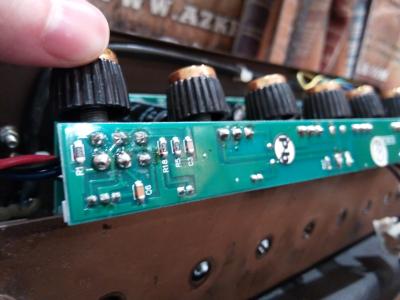

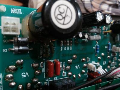

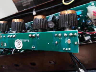

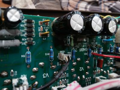

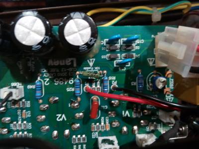

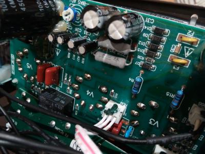

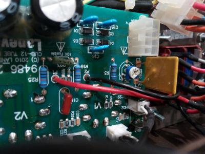

A simple vista ves alguna parte enegrecida o algún componente que tenga como ampollas? Cuando se produce un chispazo de ese estilo las temperaturas a las que se llegan son muy altas y pueden freir una pista o un comoponente, pero suelen dejar algún rastro.
No puedo asegurarte que con una imagen te pueda decir algo más, pero si pudieras hacer una foto de la parte del circuito donde has visto el chispazo quizá podamos decirte algo más.
davidun88
por el 14/02/2017
Ahi van fotos.
Lo único que parece bastante negruzco son los zócalos de las válvulas; pero ya llevaban tiempo así
davidun88
por el 14/02/2017
Faltaba la mas importante
Tokai
por el 14/02/2017
Pues de las fotos no se ve o no soy capaz de ver nada evidente que apuntar como causa....
Lo de los zócalos, este tipo de fabricación donde van integrados en las PCB suelen dar problemas a la larga, pero no puedo asegurar que esa sea la causa del zumbido o que el error con las válvulas haya frito alguna pistas que salen del zócalo.... además esas miniresistencias y minicondensadores son muy difíciles de manipular o recomponer las pistas si se dañan, de ahí que muchas averías en este tipo de fabricaciones acabe en un cambio completo de la placa.
Lo siento compi no puedo decirte mucho más....
