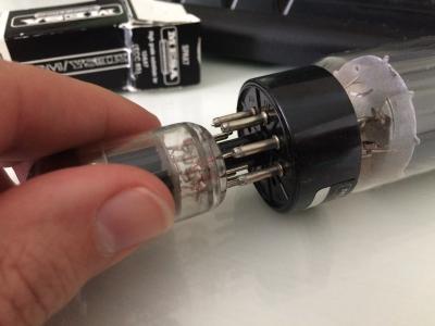

Necesito una ayudita urgente. En un lapso de despiste absoluto, puse las valvulas de potencia EL84 donde van las 12ax7 (preamp).
Al encender ha soltao un chispazo y he apagado inmediatamente. He vuelto a poner las valvulas correctamente y el ampli suena, pero hace un HUUUUMMM tremendo y no encienden las valvulas del preamp.
Qué puede haber petao exactamente?
Si no sonase nada de nada o ni siquiera encendiese, lo daría por muerto; pero enciende y suena; por eso tengo esperanza de que sea algún componente relativamente fácil de arreglar.
Gracias!
davidun88
por el 14/02/2017
Por cierto, es un Laney Cub12.
No veo ningún componente evidentemente quemado.
Y no se si tiene que ver, pero el chispazo fue cerca de V1.
En esa zona hay una resistencia fusible de 10k. Y un termofusible de esos grandes amarillos. (si hubieran petao, el ampli no se encendería no?)
He probado ha cambiar las valvulas del previo y nada; solo se encienden las de potencia

Como se puede meter una válvula de potenciar en el sitio del precio y viceversa?
Por favor pon fotos.

Atroz
por el 14/02/2017
Porque tanto las 12ax7 como las EL84 tienen 9 pines?
davidun88
por el 14/02/2017
Ya, es de esas cosas que piensas que nunca te puede pasar...los zócalos son iguales para las El84 que para las 12ax7. Y la maldita costumbre de ponerlas en un sentido...ademas es que dejé sin poner las abrazaderas porque era una prueba rápida de otra cosa. Si no, me hubiera dado cuenta

limoncello
por el 14/02/2017
jamás he tenido amplis con el84 o 6v6, así que esas válvulas no las he tenido delante, pero veo fotos y el tamaño de la base y los pines es igual que las 12ax7 así a primera vista. Ni idea de esto insisto, pero parece que por poder se puede meter una en el zócalo de la otra...
Si no no me explico como ha podido pasar xD
