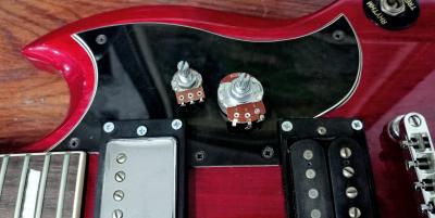

Pues eso: potenciómetros grandes, potenciómetros pequeños, ¿algún motivo por el que elegir unos frente a otros (más allá del obvio, los grandes hay veces que no caben en las cavidades)? ¿Ventajas, desventajas? ¿Suenan los grandes mejor que los pequeños?

sonar no suenan, simplemente los de 24mm tienen un radio mayor, una circunferencia mayor y por tanto un mayor rango de ajuste... mas fino...

Mas que en el tamaño me fijaria en que fueran de calidad.

Yo siempre le pongo los grandes, por lo que valen.... inviertes un poco mas y te pones unos cts o bourns, que son los que llevan mis guitarras y sonar sonaran igual, pero te aseguras no tener problemas en mucho tiempo, ademas que como te comentan al ser mas grandes tienes mas precision a la hora de moverlos.
Y si no caben..... se hace grande el agujero.... jejejje

Gracias por las opiniones, compañeros. Es innegable que los grandes son más cómodos para soldar, y que permiten un mejor ajuste al tener más diámetro, pero... ¿Se puede llegar a afirmar, como leí el otro día en un hilo del foro, que si abres una guitarra y tiene potes pequeños va a ser automáticamente una cutrada?

No debería ser así, por otro lado se supone que en un instrumento de nivel esperas encontrar piezas con el máximo rendimiento posible, y aunque solo sea por la eficiencia al moverlos de los grandes, eso es lo que mejor le iría.
Personalmente, prefiero los grandes, así que no tengo experiencia directa con los pequeños. Pero estoy convencido de que no son un impedimento para que la guitarra suene como debe.

Yo he tenido pequeños, da igual. La elección es un poco dependiendo del espacio que tienes en el interior del cuerpo, si vas muy apurado coge pequeños, sino pues te daría igual.
Si eres muy de usar el pote, tipo country swell, yo le pondría grandes.

hay potenciometros de 16mm de altisima calidad y caros... primero se cuenta el espacio, si no hay,, o lo haces o montas 16mm
llegar a decir que suenan mejor, bueno... si son chinorris de 1mg.. los mides y dan 850k,, ya sonaran distintos si, pero no por el tamaño... es por la calidad....
