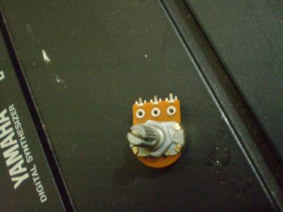

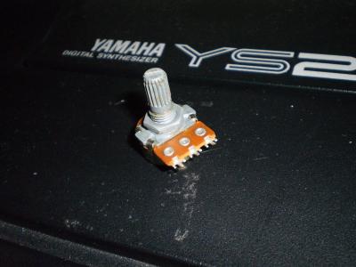

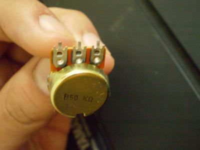

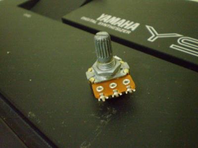

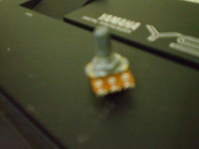

Aqui algunas fotos
Me sirve el de b10, b20 y b50 KOhm
Prefiero que sea una tienda en Madrid porque no quiero pagar el envio y ademas no tengo ni tarjeta de credito ni cuenta bancaria.besito besucon

Y una vez desmontados... por qué no miras qué les pasa?
Qué problema tienen? ruido? no funcionan directamente?
Es que salvo que tengan un desgaste tan excesivo que no tengan pista y ya no ofrezcan resistencia... igual puedes solucionarlo. El pote de un ampli no es cosa que se gaste de un día para otro... si es ruido con limpiarlos sobra, incluso si se han descentrado o hacen un mal contacto se podrían arreglar, muchas veces por presión y demás se puede aflojar la carcasa y no hacer buen contacto el cursor sobre la pista.

#6
Es que no soy tonto y pido por nada de los potenciometros.
Ese potenciometro es el unico que quedo bien y lo desmonte para llevarlo de muestra, los demas potenciometros tienen la cabeza esa dentada rota y no se puede girar a menos que uses un cuchillo como lo hacian los antiguos propietarios.

En ese caso, si los potes funcionan bien, igual te resulta más cómodo (y económico) cambiar sólo las perillas a unas de las que en vez de por presión, agarran con un tornillo transversal.
Y no digo que seas tonto... he preguntado en base a las dudas que me han surgido, porque sólo ponía que estaban rotos ;)

#8
La cabeza esta rota desde la base, algunos giran con el cuchillo y otros no, las tres patitas tambien estan rotas,.igual si encuentro una tienda prefiero comprar todo los potenciometro nuevos y ya esta,
