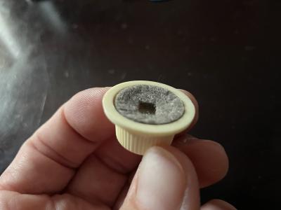

Al final lo he solucionado metiendo un trozo de fieltro adhesivo en el interior del botón. Se queda bastante fijo y también se mueve sin dificultad. Mil gracias a todos por vuestra ayuda. Salud y a cuidarse.
