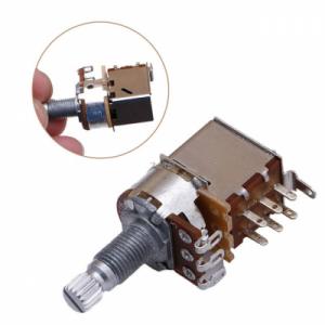

Hola,
Quiero saber si se puede conectar, y cómo, un potenciometro lineal con interruptor, de forma que cuando esté pulsado silencie la guitarra.
Gracias

fernando s
por el 17/01/2018
Haciendo que cuando esté pulsado derive el vivo de la pastilla a masa. Yo lo hice en una guitarra pero el pote era pulsador, no interruptor. Cuando lo amntengo pulsado silencia la guitarra, si lo suelto suena, como un killswitch
Cristian
por el 18/01/2018
Exacto, eso es lo que quiero conseguir. Este pote también es pulsador. Y cómo haría eso? Es que no encuentro ningún esquema o diagrama de la conexión.
MUchas gracias

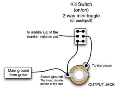

Suarez
por el 18/01/2018
Si buscas en google "diagrama killswitch DPDT" te salen distintas configuraciones. Yo la que usé en su día cuando monté un killswitch en mi guitarra es la de la imagen que te adjunto.
conectas la salida del potenciometro de volumen a donde te indica, y sin mayor complicación :)
:saludo:
