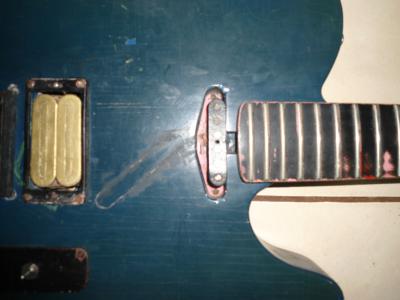

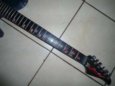

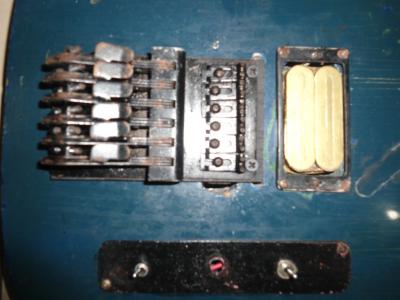

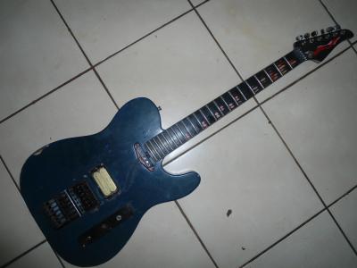

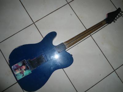

Ya empiezo a ver que sabes muy poco de guitarras eléctricas. No es desgraciadamente una Fender ni una Tokai. Lleva una pastilla simple y otra doble y por la pinta que tienen ya veremos si suenan. El esquema que tienes no te vale porque es para pastillas como la que lleva cerca del mástil pero no para la del puente. Lleva solo volumen y creo que dos interruptores (uno para cada pastilla)
Lleva un puente flotante que está oxidadísimo y te faltan las mordazas de la cejuela. A la vista de como está por delante los muelles estarán para tirarlos y cambiarlos por otros nuevos. Hay que retirar todo el óxido.
De las maderas no te puedo decir nada por las fotos. Comprueba si el cuerpo es de madera maciza o es laminado.
Los trastes no consigo verlos pero me parece que están gastadísimos.
Las clavijas de afinación habría que ver como responden y por supuesto para acabar si responde el alma al ajuste.....
Resumiendo, es una guitarra que para ponerla al día hay que echar muchas horas de trabajo y saber lo que se hace además de comprar piezas de repuesto y aún así yo no garantizaría que se pudiese calibrar y sonase decentemente.
Vaya por delante que no soy luthier, simplemente aficionado pero con los conocimientos que tienes hay cosas que no podrás hacer o si las haces no te quedarán bien
Con lo que te vas a gastar y poco más compra una Yamaha pacífica o similar (aunque sea de segunda mano pero en buen estado) y estarás contento desde el primer día hasta el día que la vendas ahorrándote dolores de cabeza.
Lamento quitarte las ilusiones que tenías

dr_cinicvs
por el 15/08/2012
yo lo decia mas bien por esto, que se me ha olvidado citar. 34928_a3cfd4520e.jpg
jamas he visto un puente parecido
o37
por el 15/08/2012
#21 Yo tampoco había visto nada parecido. Yo es que ni veo por donde puede flotar :mmno:
