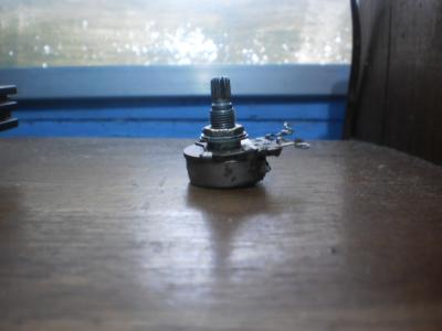

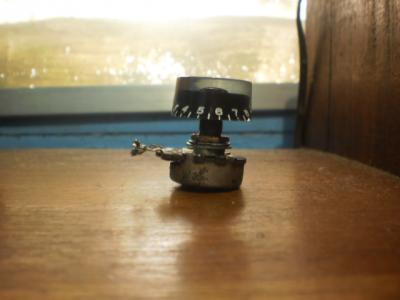

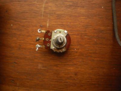

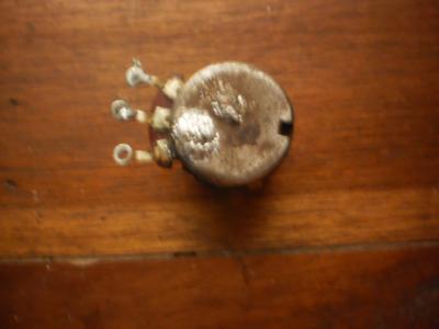

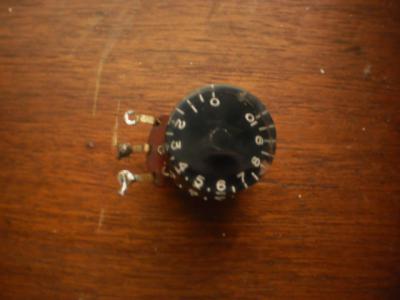

ahi puse las fotos, si creo que es a lo que tu refieres pero como el ingeniero me dijo potenciador asi lo busque, ese es el de volumen asi que busco el de tono.... el problema es que consegui una fender telecaster pero esta vieja y descuidada entonces la mande donde un tecnico para que me la revisara pero el no es especialidad en electronica de instrumentos entonces mas o menos esta haciendo el esfuerzo por ver si la repara y me dijo que segun el diagrama que le envie necesita un potenciometro mas...... tambien adjunte el diagrama para que lo veas

Pues el capacitador en el esquema es de 0.047 así que ahora dudo y eso que ayer lo busqué para estar seguro. Lo que sí es importante es que el pote de volumen (si lo cambias sea logaritmico).
¿ Las pastillas que lleva son del tipo del esquema?

No, son potenciómetros de 250k. Lo que es de 0.047 mf es el capacitador como dices tú (codensador se le llama aquí). Lo que en el esquema está en verde.
El pote logarítmico aumenta exponecialmente el volumen y es más adecuado a la forma en que el oído humano responde a ese aumento.

perdona te habia contestado ayer pero parece que no me lo envio.... eso me dijo el ingeniero que el condensador es de 0.047... ambos son de 250k? por que el con algun aparato les midio 730k y 1.5 ohmnios.....entonces con respecto al bote que debo hacer?

Todavía no has contestado que tipo de pastillas lleva .
Si son simples se suelen poner de 250 si son humbuckres los llevará normalmente de 500k.

Pues de 250k entonces

Vamos a ver. Salvo que la tele fuera un guitarrón vintage de una gran marca Fender, Tokai, y mereciese conservar las piezas originales para que no pierda valor (pon fotos de la guitarra a ver si vas a tener una joya del 52 y para ver el estado en que se encuentra) yo le pondría todo el circuito nuevo pués no te va a dar más que problemas de ruidos. El que lleva será logarítmico pero está viejo y me dices que no da la medida del esquema según el técnico. Mi consejo es que cambies toda la electrónica ( todo menos las pastillas de momento a ver que tal suena) no es mucho dinero y te dejas de problemas.
