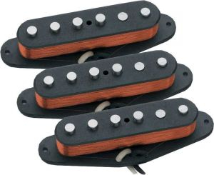

Me ha surgido una duda muy tonta . ¿Las pastillas tienen “posicion”? En una humbucker te chiva la dirección los tornillos … pero en una single o una p90…. ¿Da igual cual sea la dirección? Se diseñan pensando en que cuerda cae o le da igual que se la 1ª o la 6ª la que está microfoneando.

Generalmente la dirección hacia dónde salen los cables es la que tiene que ir orientada hacia el puente

Hola, cierto , los cables tienen que ir en dirección al puente , las pastillas single coil , P90 y humbuckers tienen posición por la distancia que hay entre la 1º cuerda y la 6º que dependiendo de la posición puente , medio , ó mastil strat, aumenta ó disminuye la distancia , los tornillos y slugs en una humbucker ó los tornillos en P90 e imanes en una single coil , normalmente en puente son 52 mm y mástil 50 mm para humbucker y 52 , 50 y 48 mm single coil strat , no obstante también depende del fabricante de la pastilla que puede descentrar la verticalidad de la cuerda al centro del imán intencionadamente para una respuesta distinta en las diferentes posiciones , mástil , medio , puente , en un montaje " flat"una single coil tele ó strat , los imanes tienen todos la misma medida y en un montaje "staggeret" cada imán es de diferente medida, dependiendo del número de la cuerda para adaptarse mejor al radio del diapasón a través del ajuste del puente y obtener una mejor respuesta , también en este tipo de pastillas se mezclan diferentes imanes dependiendo de la cuerda para obtener un sonido y respuesta diferente ,generalmente de Alnico y es esencial que guarden posición, espero haber aportado algo , un saludo.
