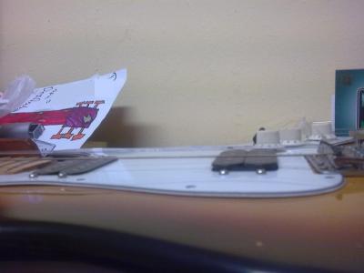

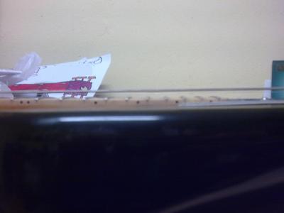

Es `posible arreglar este mastil?
Jefar
por el 11/01/2012
Pues solo mando unas fotos para que veais este mastil, la altura que tienen las cuerdas es mucha y bueno mejor una imagen que mil palabras, la guitarra vale poco y es para tener una cuando estoy fuera de cassa que es bastante tiempo por desgracia.
Ahi van las fotos
MC_kleud
por el 11/01/2012
Todo es ajustar el alma y bajar el puente todolo que se pueda, a ver hasta donde ajustas
Jefar
por el 11/01/2012
el puente esta abajo del todo...y el alma ya esta muy dura apretando hacia la derecha
Rubio
por el 12/01/2012
Tendrás que calzar el mástil para darle un poco más de inclinación
J.C.
por el 12/01/2012
En principio, si.
voluntario1
por el 12/01/2012
MI amigo José Master el luthier de Meco te lo deja totalmente tocable, teníais que ver cómo estaba el mástil de la jomadi y sin alma de ajuste. Lo dejó impecable...
Jefar
por el 12/01/2012
Hola, Javi la compre precisamente para "hacer de luthier", como me gusta esto de las guitarras y digo esta baratita para llevarmela por ahi....Gracias ya lo tendre en cuenta para las otras, l pena es que vive muy lejos XDDDD
Lo del tema de calzar el mastil lo habia pensado, pero no se como para que no se vea un hueno en las uniones mastil-caja
Rubio
por el 12/01/2012
Prepara una tablilla del largo del zócalo y de anchura hasta que llegue a los agujeros de los tornillos de anclaje cuerpo/mastil y de 0,25 mm de espesor...esto elevará la acción aproximadamente en 0,8 mm y además no se notará el hueco
ramonpolispan
por el 12/01/2012
Tiene razón el Rubio, yo veo muy hundido el tacón del mástil en el zócalo. Además veo que se levanta hacia la pala, hay que ajustar el alma.
Jefar
por el 12/01/2012
El zocalo es el trozo del cuerpo donde entra el mastil ¿no?
ramonpolispan
por el 12/01/2012
Sí
Jefar
por el 12/01/2012
Una cosa 0,25 mm o 2,5 mm? si es 2,5mm sera un contrachapado?
