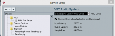

Te servirá en tanto tu tarjeta de sonido interna sea lo suficientemente digna como para no darte demasiada latencia. En mi caso mi tarjeta tiene sus propios drivers asio y con una configuración normal obtengo latencias de unos 20 ms. Y si me meto yo a la configuración puedo incluso bajarla hasta 5 ms. Que es bastante decente para una tarjeta integrada.
