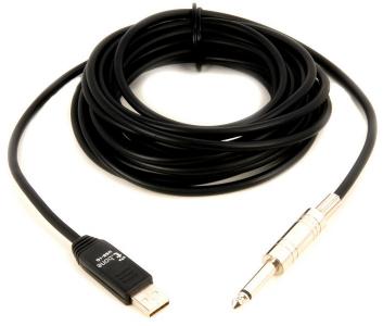

pues mi pregunta es donde se puede conseguir este tipo de cable
en tienda de electronica, de musica
y si me podrian decir como es, precio,etc, si no es mucha molestia

Que yo sepa... para conectar una guitarra del jack al usb no hay ningun cable....
Puesto que lo que hace una guitarra usb o pedalera usb es crear un nuevo sispositivo de sonido en windows, es como si pincharas en tu placa base otra tarjeta de sonido...
Despues la transmision de datos es directa a la misma, pero un cable solo no puede ser porque ese cable necesitaria microprcesadores, memoria, etc para poder funcionar como dispositivo usb...

siento que no te explicas bien en tu pregunta. pero creo que lo que tu quieres es un adaptador para poder conectra tu guitarra a una Pc portatil , osea un adaptador de " Jack -35mm a USB " pues existen varias alternativas. algo como esto , [ Imagen externa no disponible ]
- Porque no entra a la tienda alemana de instrumentos esa muy conocida y buscas esto " THE T.BONE USB-1G " o en google , esque creo que no se pueden poner enlaces a esas paginas. su precio
13.5 euros.
-o tambien me han hablado bien de esta pekeña interface USB realmente economica "BEHRINGER UCG102" 27 euros.
hasta luego espero y sea realmente lo que nesesitas.

oye y ese como se conecta a la pc si es mini usb?

yo ya hace tiempo que vi este jack/usb,por cierto ha subido de precio,antes costaba menos creo.
una duda que tengo,¿esto funciona tal cual?
un jack usb asi por la cara?
yo pensaba que hacia falta alguna conversion o algo por que si es asi de simple es un alucine,piensa que con este cable puedes usar amplitube,overloud,guitar rig en cualquier ordenador con la misma calidad que si tuvieses una tarjeta de sonido especial,con buena calidad y sin ruidos de fondo ni nada de eso ni acoples ni realimentaciones.
si quieres saber donde lo venden solo tienes que buscar en google lo siguiente "THE T.BONE USB-1G" con eso google te llevara a parar a la mas famosa tienda alemana donde lo venden.

Aquí también tienes otro aparatejo que comentaron hace un tiempo. El BEHRINGER UCG102 GUITAR LINK, te dejo abajo el link del tema creado sobre él por Charrete, espero que te sirva, un saludo!

ese aparatico es justamente lo que buscaba
ya que la unica conexion en un portatil es el usb
muchas gracias compañeros

Ah? :shock: pero como es posible q entre sonido sin conversion por USB tengo entendido q el USB tiene 4 entradas dos de transmision de datos y dos de alimentacion y tierra y entonces q tendria q ver las entradas mono de la guitarra :S no le veo relacion de verdad seria alucinante pero me parece q debe funcionar con algo mas, aparte como se haria para elegir q grabe por USB al guitar rig? :S
si alguien tiene mas info tambien me interesaria saberla :roll:

el dispositivo es este, pero como comentaba, no deja de ser una mini pedalera. hace la funcion de conversor e instala un dispositivo nuevo.
Alguien escribió:
Plug in your favorite guitar and turn your PC or Mac computer into a guitar amp and recording system without the need for any other hardware
Enjoy immediate access to Guitar Combos from Native Instruments—the leading authentic guitar amp and stomp box modeling software—now including VST, AU and RTAS plugin versions
Create Music Now! Incredibly powerful energyXT2 Compact music production software and Audacity editing software—both with full portability on all PC, Mac or Linux computers
Directly works with your PC or Mac computer—ultra-low latency ASIO driver for PC audio optimization included
Stereo Headphone output lets you jam with your computer and can also be used for monitoring with active monitor speakers
Guitar Combos with variable-speed file ******** function for MP3, WAV, AIFF audio files—perfect for easy learning and practicing—tuner and metronome function
Powered via USB—no additional power supply required
High-quality components and exceptionally rugged construction ensure long life
Conceived and designed by BEHRINGER Germany
