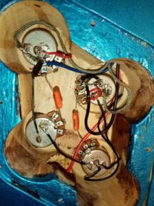

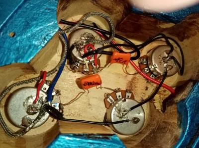

En su día un amigo me ayudo a cambiar las pastillas, los potes son de una Epiphone. Y los condensadores eran unos que tenía el.
El tema que el volumen se regula perfecto pero el tono no. Él culpa a los potes, pero esos potes venían en uns epiphone a la que le iban bien tono y volumen.
Creeis que falla el cableado, los potes o los condensadores.

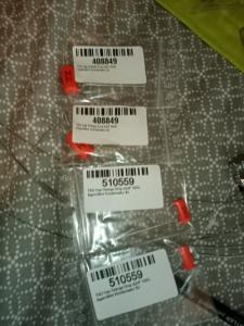

Yo compre unos condensadores nuevos, cual me recomendáis poner?
Un saludo y gracias
Sergio

Potenciómetros logarítmicos.
J.C.
por el 08/04/2023 1 anuncio en Mercasonic
Yo monto logaritmicos en tono y volumen en todas mis guitarras y funcionan perfectamente.
Eso no es, seguro.
Revisa el circuito o haz que alguien que entienda lo revise si tu no sabes interpretar un esquema.
Esas soldaduras están hechas un desastre.

Es posible, pero es más probable que el circuito este mal cableado o falle alguna soldadura

#7 descartarias los condensadores?
J.C.
Si, los condensadores son los adecuados.

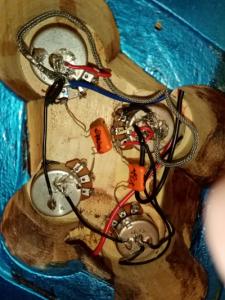

La subo asi que igual se ve mejor. Que esquema me recomendáis que haga?

#11 cambiamos a ese y sigue igual, de cero a 100. Los potes son de una epiphone
