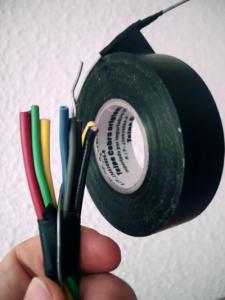

Si el conector de tierra es imprecindible usa una regleta pero no sera lo mismo, te dejo unos consejos para mejorar el ruido: puede que sea la Electricidad de la casa , yo estuve un corto tiempo mudado en una casa donde hay Electricidad de 110 (Caracas Venezuela) y hacia bastante Ruido de masa pero al mudarme a una nueva casa de Electricidad 220 no se escuchaba nada :D eso es un dato, otra cosas es un truco que yo ago aparte de el apantallado es usar teipe negro, cobra le decimos por aqui en todas las soldaduras un cuadrito de de teipe, en el pote de volumen en los potes de tono y hasta por detras en los muelles en la pala donde se sujetan el conector de tierra hay tambien porque es teipe de goma y no es conductor de elctricidad !! y algo que es obvio de decir es tener una buena tecnica de soldar no usar demasiado estaño,de lo contrario provoca que haga más masa y el apantallado procura hacerlo con un teipe de aluminio grueso o de cobre es mejor :D saludos espero averte ayudado

Te refieres a la "cinta aislante" no?, bueno aca en Perú la conocemos con ese nombre :)

Lo de la cinta aislante ni te molestes, no tiene base alguna... esos ruídos son estática que carga las partes metálicas de la guitarra o interferencias de la red provocadas por otros equipos, humedad ambiente que pueda empeorar esa estática... no se quita con un escudo de cinta aislante, no sirve.

Es este en Cada soldadura !! potes de Vol Tone y tierra a los muelles aver si mejora el Ruido en masa
