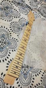

Hola amigos
tengo una duda, tengo un cuerpo tipo strat (de madera no muy buena y estoy en busca de un mástil para el anterior mente dicho, quisiera saber si un mástil tipo prs podría ser utilizado modificándolo (obiamente) ya que es mi localidad y país es muy difícil encontrar a un buen lhutier o un mástil tipo squier o fender, quisiera leer sus consejos . Gracias

Si ya te has comprado el mástil, lo mejor es que lo intentes. Te sobra madera, creo, pero es cuestión de lijar hasta que entre.

Con 24 trastes no podrás poner la pastilla de mástil en su sitio.
O le quitas uno o dos trastes al mástil o desplazas la pastilla.

Imagino que esa imagen es solo ilustrativa. Ese mástil no va en una Strat atornillada. Con información más precisa obtendrás respuestas más acertadas.

Mas alla de si encaja o en el "cajon" lo que importa es como va a quedar de escala. Normalmente los cuerpos de strat tienen los huecos para quedar con escala 25.5" y las PRS tienen escalas de 25". Aunque luego puedas intentar ajustar la longitud de las selletas del puente, puede que no sea suficiente para que quede bien. Quiza te tocaria quitar madera del cuerpo para que quedase con escala 25". Si es que soy alguien para dar consejos, mejor no lo haria.

Efectivamente, el mayor problema es la escala, PRS, 25", Fender, 25,5". 1/2 pulgada equivalen a 12 mm aproximadamente. Es muy posible que la guitarra sea imposible de quintar.
¿por qué no buscas un mástil de strato? de esos abundan. También he visto mastiles tipo PRS con escala 25.5". Eso es lo mas importante, que la escala coincida.
Si no, si, se puede ajustar y modificar siempre algo, pero hay que tenerlo en cuenta

Estoy de acuerdo con Ikki y aunque una diferencia de media pulgada resultaría en que el traste 12 se desplazaría sólo 6mm hacia el puente y el borde del mástil algo menos, no queda otra que medir.
Medir si encajando el mástil tal cual ( tambien habría que centrarlo respecto al eje longitudinal si no mide lo mismo de anchura en el talón) las selletas tienen margen para dar el mi agudo ( creo, si no imagino mal, que habría que acercarlas al mástil) y el mi grave.
Si no, toca medir cuanto hay que ampliar la cuna para acercar el mástil al puente (menos de 6mm) y ver si el diapasón tiene margen suficiente y no toca la pastilla.
La ventaja es que si no eres fino en el trabajo lo tapará el golpeador de plástico (que tendrás que retocar si ha bajado el mástil).

La cosa es que quizás al ser de 24 trastes puede ser que no tenga que modificar la ubicación del puente... lo que si, es que si está decidido a ponerse ese mástil a una tipo strato, hay que modificar el mástil, habria que quitar esa lengüeta que se extiende en el talón del mástil y habría que ver que si el grosor del talón del mástil es el mismo que el de una strato.

Este al final lo ha intentado... :D
