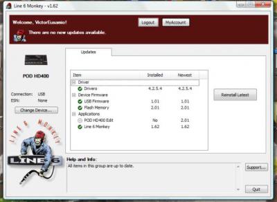

Se supone que ya está instalado el programa pero no lo veo por ningún lado.
Hay un acceso directo en el escritorio y lo abro pero no hago nada...le dí a instalar los drivers pero ya no sé cómo se sigue...Le doy a support y me lleva de nuevo a la página de line6... :no_lo_se:

Victor, eso ya es el monkey ... si te fijas, lo que te esta diciendo es que no tienes instalado el POD HD editor ... asi que lo seleccionas, y le das a instalar ...
El resultado sera que se te instalara aparte el POD HD Editor, y tendras un acceso en tu escritorio .. y ya estará ...
El monkey solo lo tendras que abrir de vez en cuando para actualizar cosas.
