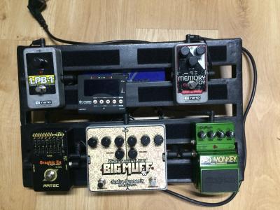

Pyngwie, estoy tocando con un BigMuff Germanium, pero no consigo unos graves aceptables para sonidos tipo Marshall JVM (obviamente no voy a reproducir este ampli en un Fender hod rod deluxe, pero poder abordar temas con un sonido cercano a este ampli). Esto valorando estos dos:

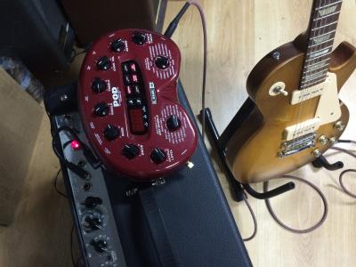

Limoncello, muchas, lo prevé esta semana y tira muy bien, suena muy decente el POD2 por el return del Fender, con pegada y todo. El caso es que va un poco al límite en el volumen, de momento vale con el resto de instrumentos pero como alguien suba un poco... Voy a seguir probando, os dejo unas fotillos.
Gracias.
limoncello
por el 14/09/2015
Mmmm 40w a válvulas no deberían ir justos. Yo toco speed metal con un batería que es una mala bestia y mis 50w no los paso del 5-6. Lo mismo llevas los niveles muy bajos en el pod? no se como es el loop de tu fender, es paralelo o en serie?

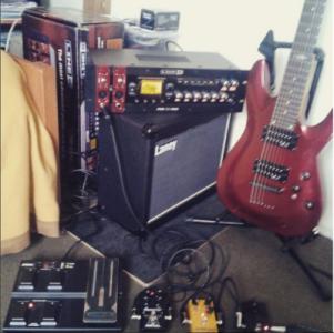

Viendo tu board, pedales y etcs, creo que te vendria pero mas que excelente ese mismo POD 2.0 o el X3 en formato rack, junto a un controlador de piso. Se expande el mundo de grabacion, interfaz y efecto que tu quieras al 10000%. Iría por algo como eso. Un ejemplo, acá, en un rig que tuve, antes de venderlo por otras razones, mi POD X3.
