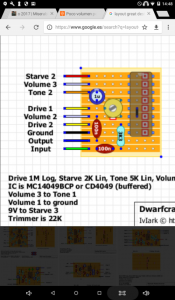

Pues eso a que puede deberse esa diferencia de volumencon otros pedales de fabrica que tengo?, me supungo que sea por soldaduras alguna fria.....

Jajajaja es coña no?? No pones ni el nombre del pedal, ni esquema ni nada, foro adivinadores es en la web de al lado.

Es que me da verguenza jejeje toni porque es una kaka de fuzz de ruido. El efecto funciona pero me extraña el pico nivel de volumen que tiene. Es un great destroyer dwarves

Pon el esquema que has seguido o difícilmente te podremos decir nada. Si está basado en el Fuzz Face, la resistencia de 470R que va en serie con la alimentación, la puedes aumentar a 1k o 1k2. Pero vamos, sin conocer el esquema es especular.

#6 A ver la foto si estuviese más enfocada se vería mejor.. Pero esas soldaduras no es que me convezcan mucho la verdad. Y si, por soldaduras frías puedes perder volumen si no hay un buen contacto, lo mismo que pueden producir ruidos.

#8 no no esto no es germanio es el 4049 todos los fuzz locos octavados con retroalimentacios y de ruidera lo llevan, es mas le tengo sin perillas para hacer masa con los dedos.
A pesar de no cuidar aspectos como longitud de cable y soldaduras frias , estoy convecido que es el diseño. Meses mas tarde salio este mismo pedal con diferente diseño y tambien me hize un tremolo mahoney que lo mismo con bajo volumen confirmado por tony diaz que tambien se lo hizo.
