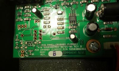

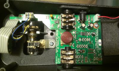

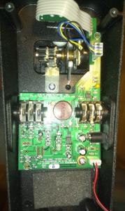

Tíos fui a hacerle la mod del led y la vocal mod al wah... Había leído que dunlop ponía las placas en los wah estandarizadas así que a tope... Ya estaba toodo preparado, con mi nuevo 3pdt, led chulaco, resistencias afiladas... Abro el wah y parese el sudoku del Bill Gates, mi pc tiene menos movida que el pedal... Alguien sabe qué coño pasa aquí??? Cómo le instalo yo ahora el led??? Me matriculo en el CERN??? Alguien tiene un primo en la NASA???

Vaya nunca había visto una placa de cry gcb95 así, la verdad es que es una caca, hace poco le hice esas dos mods a un amigo y la verdad es que la anterior placa era mucho más fácil para trabajarla, eso sí, no llevaba un red fasel. Tu wah lleva un gran inductor para ser la serie barata de cry baby, a ver que dice alguien que entienda más. Me quedo por aquí para ver como termina esto. Saludos y suerte.

Tio, el clasic no es el gcb 95. Bueno, es el gcb 95, pero con fasel.... Los cry que debajo del logo pone "classic" uno de esos. Y en el modelo pone cgb95-f fasel. A ver si alguien tiene uno igual... La placa que trae es como la del Q nosequé, ese que lleva tantas ruleticas.

Al buscar el Crybaby Classic te encuentras con tres circuitos, el tuyo, uno con aspecto simple y uno intermedio en cuanto a la modernidad del circuito. Tu caso no es raro, lo que haría si definitivamente quieres el Classic es buscar uno con el otro circuito y vender este, parece lo más fácil y seguro para que el mod salga bien.

Ese el mismo circuito que tiene el 535q, con todas las resistencias de montaje superficial,muy raro, primer classic fasel que veo con este circuito, parece que van a modernizar todos los wah,creo que se puede agregar el led con 3pdt porque este wah es true bypass, habria que identificar las conexiones del conector blanco para sabes que señal lleva cada uno y resoldarlo al nuevo, pero no esta facil, otra es usar el sistema del millenium bypass, que desafortunado.
