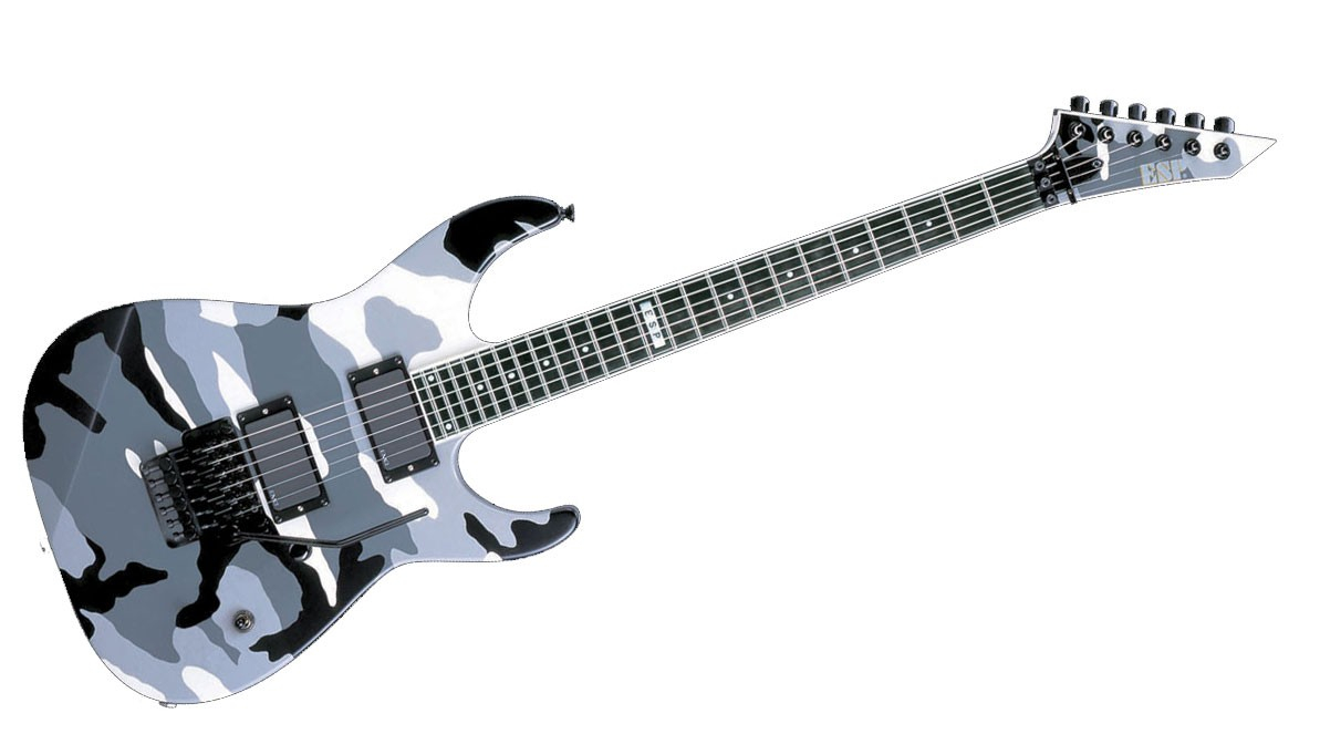

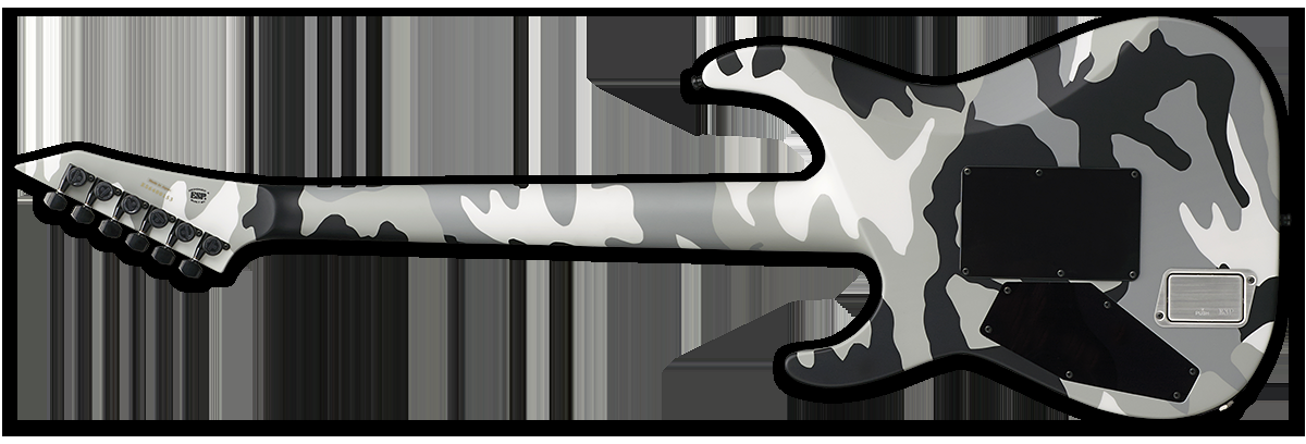

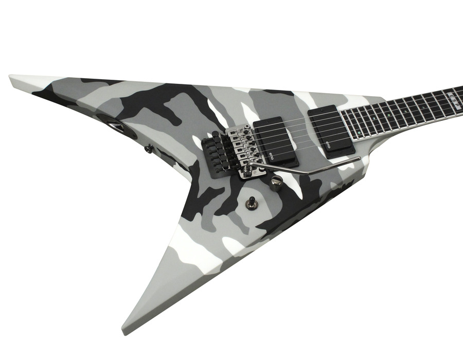

Estimados, luego de una busqueda y de no encontrar nada similar en el foro, me atrevo a hacer la pregunta.
Alguien de ustedes ha hecho o sabe como se debe hacer el acabado urban camo (o mas bien cualquier tipo de camuflaje) en la guitarra? Algo asi como las ESP o las Zack Wylde.
Por ahi vi que le colocaban una especie de skin o vinilo adhesivo, lo haran de esa forma en la fabrica de ESP? yo pensaba hacerlo con poliuretano pero para que el enmascarado quede bien es casi imposible!!
Toda info es agradecida, y si logro algo estare colgando fotos del proyecto.
