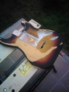

Tengo un cuerpo de strat con su acabado original color sunburst...no sé si es poli o laquer o nitro o lo q sea...
La pregunta es si puedo simplemente lijar un poco el acabado original hasta obtener cierta rugosidad y pintar arriba sin tener q decapar hasta la madera el cuerpo ya que nunca lo hice y no quiero cagarla.
También me gustaría que me ayuden por favor sobre que pintura usar. Me gustaría el color daphne blue o sonic blue.
Muchas gracias!

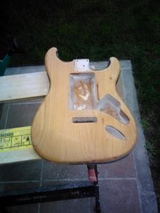

Al final segui sus consejos...5hs lijando pero ya casi está lista
