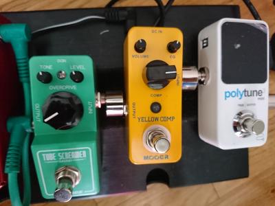

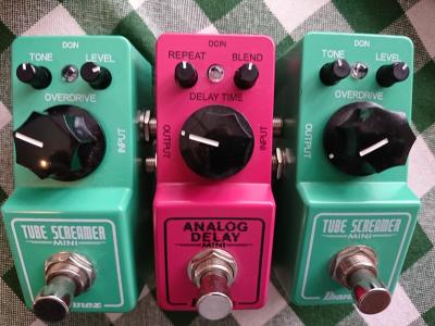

Tengo tres pedales ibanez mini y tienen algo que es horrible. Los potenciómetros pequeños que tienen, no estan pintados y es complicadisimo saber cómo estan seteados incluso de cerca. Así que quería pintarlos y enseñaros como lo he hecho por si le sirve a alguien.

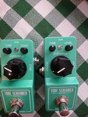

Los he pintado con tipex líquido. El primero lo he hecho con el aplicador del propio tipex pero los demás con un clip. Le he puesto tipex al clip y ha sido más fácil. Un pincel finito sería lo ideal. Se lo he puesto en la muesca por encima del pote y he limpiado el sobrante con papel de cocina. Despues con un trozo de camiseta vieja con colonia (alcohol) lo he pasado por encima del potenciómetro para quitar la suciedad que ha quedado y éste es el resultado. El mooer es el único que viene pintado de fábrica.
¡¡¡IMPORTANTE!!! sólo pintarlos por arriba porque si pintas el lateral va a quedar mal al tener dentado el pote se metera el tipex por todos los dientes...
Espero que le sirva a alguien porque no hay nada de info en la red! Un saludo!
