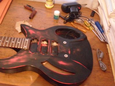

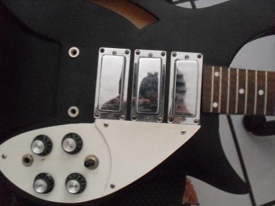

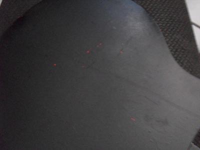

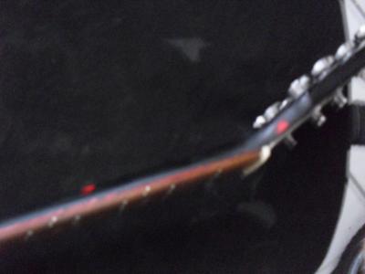

hola foreros! pues mi situacion es la siguiente:
ace un año o mas mi padre compro una guitarra sunsmile parecida a una rickenbaker 325 de john lennon pero en color cereza, asi que decidio pintarla aproximadamente 4 meses pero la pinto el (sin alguna experiencia o informacion) y la mando a desarmar para que quedara el puro cuerpo pero antes de pintarla no la lijo, y la pinto con aerosol negro mate( le dio 3 pasadas) y la mando a armar pero la guitarra quedo mal( con algunas gotas de pintura marcadas, rasposa y descarapelandose) asi que oy decidi pintarla ya que he investigado mucho sobre el tema pero bueno mis dudas son las siguientes:
¿tengo que lijarla hasta que se quiten todas las capas de pintura (incluyendo la pintura de serie)? ¿despues de pintarla la tengo que lijar y luego barnizarla? o solo barnizarla?
gracias por sus respuestas
aqui les dejo unas fotos de la guitarra en su actual estado

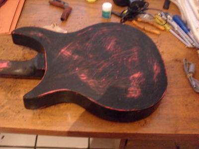

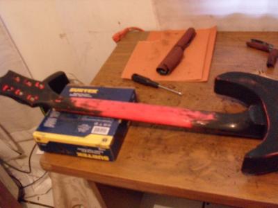

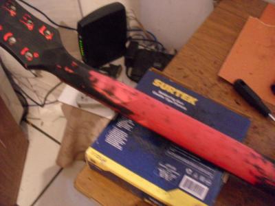

bueno pues por lo pronto comense a lijarala pero como ya habia dicho antes , la habian pintado mal , asi que estoyq uitando toda esa pintura inservible, aqui les dejo unas fotos, pero ¿ deberia dejarla asi como esta en las fotos y pintarla? o ¿lijarla por completo , hasta que se lije el rojo que esta atras de la pintura negra? (esque es muy cansado lijarla)
saludos!

Mira, si ya comenzaste a lijar, vas a tener q terminar...
Lo ideal, si vas a pintar de negro, Hubiera sido ver lo siguiente:
- Primero saber q barniz tiene, si es laca, ya estas del otro lado.
- Asentar el barniz con lija de agua del 400-600 para abrir poro
- Aplicar laca (nitrocelulosa te recomiendo) negra, aprox, unas 4 capas.
- Dejar secar un dia y asentar esa pintura con lija del 600 de agua (muy suavemente solo para sacar la el brillo)
- Aplicar laca transparente, o cristal (otras 4 capas estaria bien)
- Dia siguiente asentar suavemente con lija del 800, 1200, 1500 y quiza hasta 2000, dependiendo del brillo q le quieras dejar.
- Pulir y listo
Esta es una explicacion breve, pero lo q quieres saber es solo el procedimiento, asi q eso es lo q yo haria
