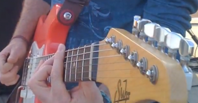

Muchas gracias,lo unico que esque no puedo comprar esa pintura por unas razones de envio y todo pero por eso estoy buscando pinturas nitro en aerosol, si alguien me puede ayudar a encontrar el fiesta red en esta pagina ojala me pueda ayudar, o sino el mas parecido porque porl o que veo hay fiesta redtirando mas a naranja y otros mas rojizos pero ami me gustaria uno como el de las fotos, por lo que veo segun como les de la luz cambia a mas rojo o mas naranja (la guitarra de las fotos es la misma ya que es de un guitarrista que me gusta ami) Esta es la pagina: http://www.leroymerlin.es/productos/pintura/pintura_interior/sprays.html

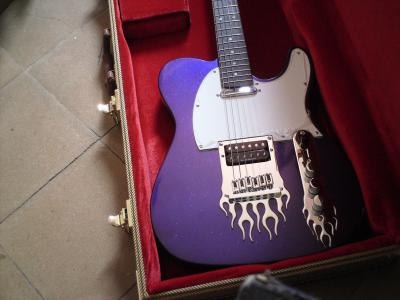

Te pongo fotos de una que pinte yo con sprays de esta tienda que te digo. . en las fotos no se aprecia mucho , pero tiene pigmentos metalicos y segun como le da la luz se ve mas azul o vileta .

Muchas gracias por tu respuesta, me has ayudado mucho :) por cierto me encanta esa guitarra,muy guapa de verdad...
