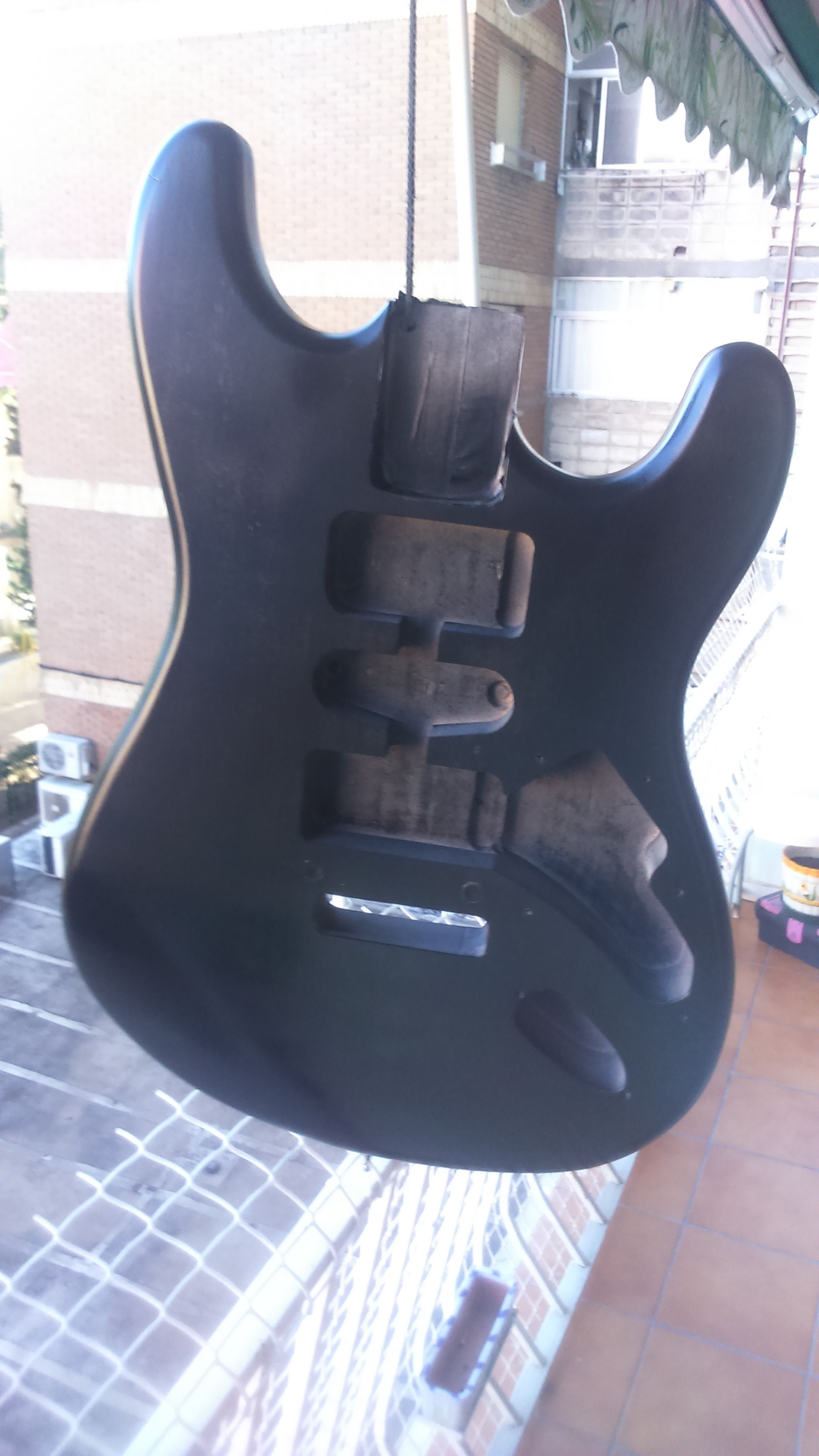

Primero una capa de imprimación:

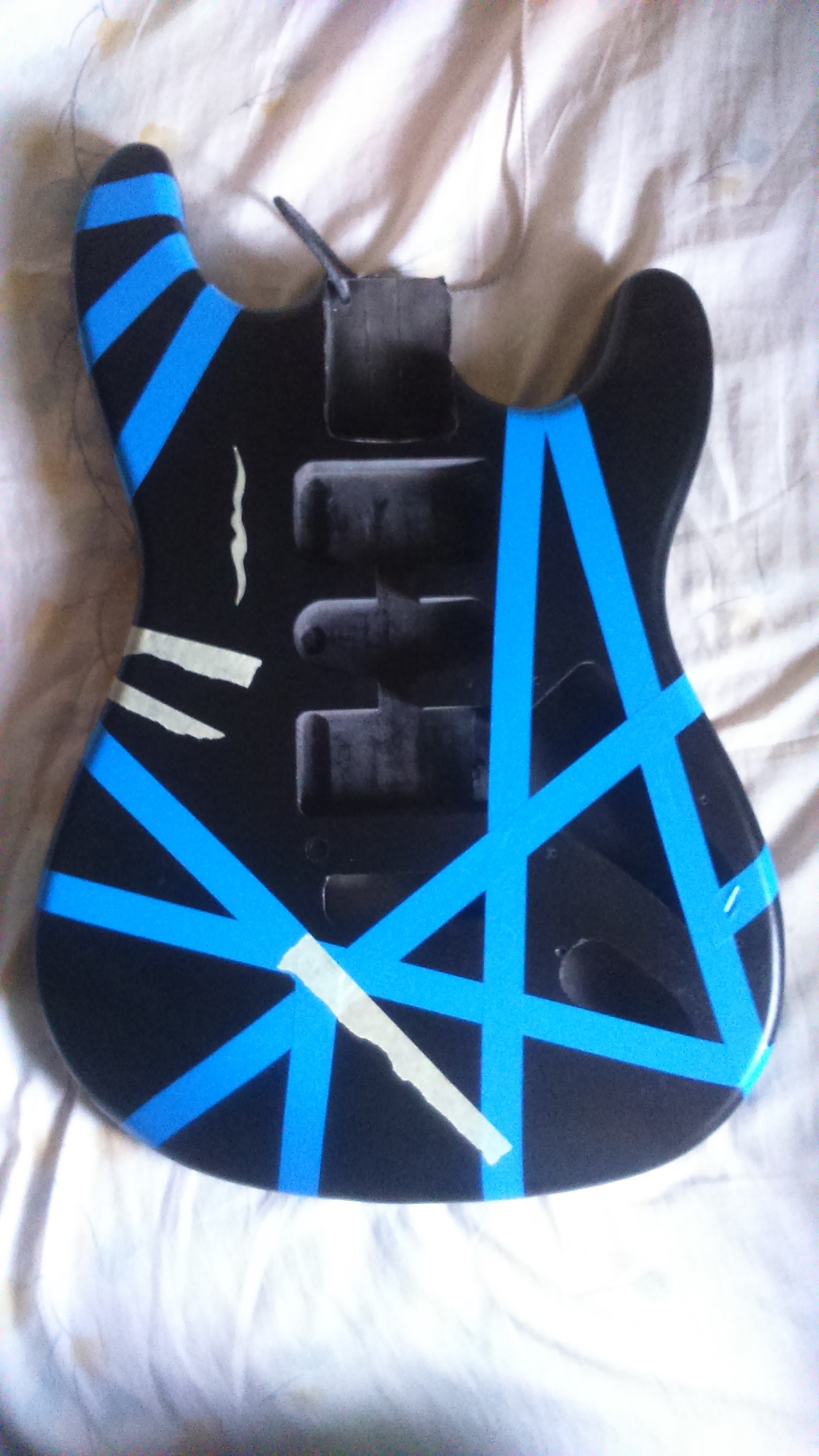

Capa de color negro:
Y ahora antes de dar la capa de blanco, tenemos que poner unos pequeños añadidos que os darán una idea de lo que estoy haciendo jeje:

Hola compañero, tiene muy buena pinta y ya imagino cómo va quedar jejeje.
A mí personalmente, no me gusta, que uses líneas rectas, pero que luego haya una línea cerca del puente que en vez de recta sea irregular, yo esa la haría recta también, pero ya esto es cuestión de gustos, si a ti te gusta así, adelante :)
Seguiré el hilo para ver qué tal acaba :)
Saludos compañero ;)

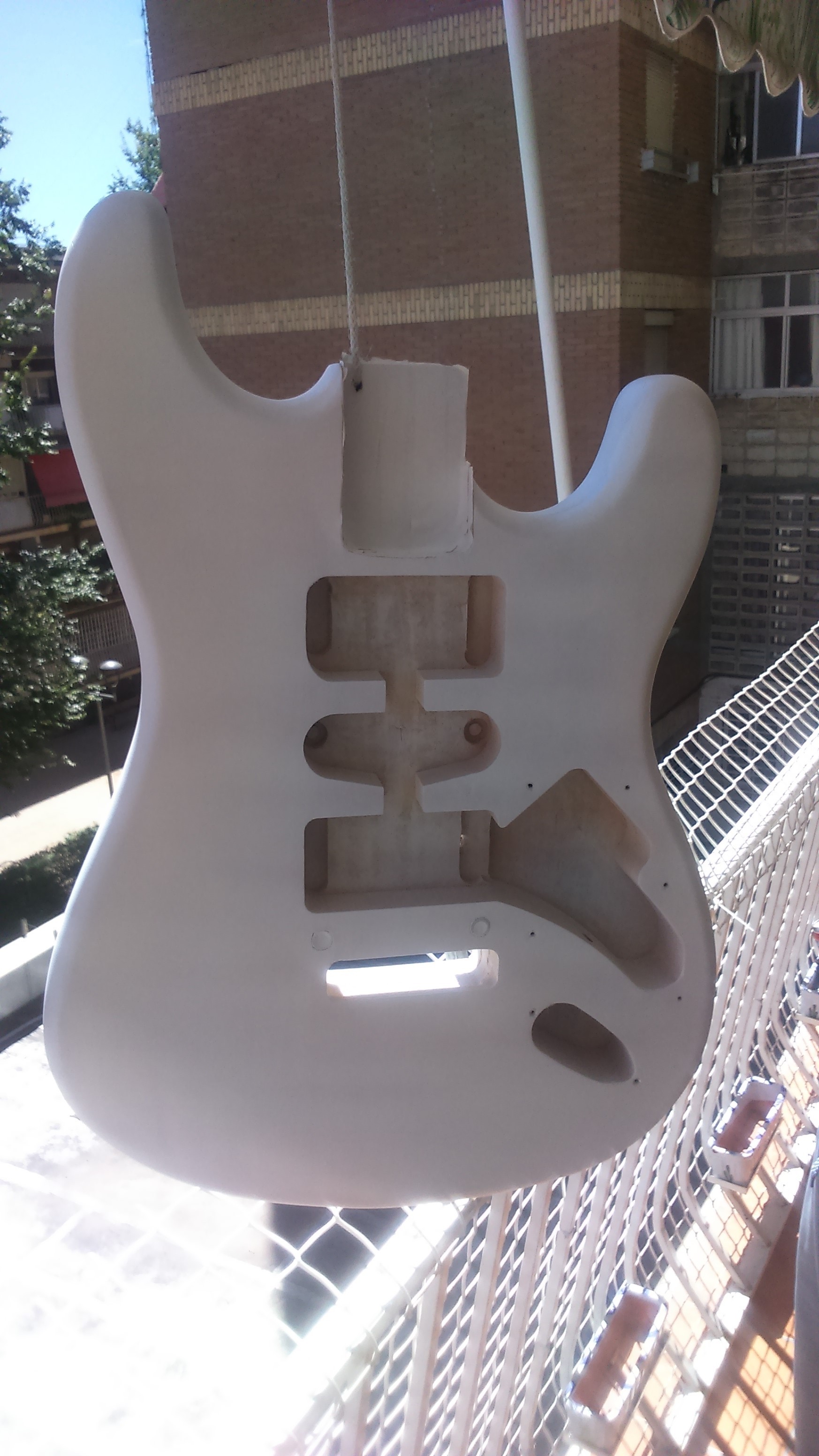

Después del encintado ya he dado la capa de pintura blanca:
Y una vez seca dicha capa quitamos el encintado:
Con esto finaliza el primer paso de pintura, ahora queda volver a encintar y dar la capa de pintura roja.

La verdad es que esas "imperfecciones" en las lineas quedan raras en mi opinion tambien. Pero bueno, para gustos los colores, a ver como va quedando :guitarrista:

Me parace que no sois conscientes de que me estoy haciendo una frankenstrat jeje como la de Van Halen, y el en su guitarra lleva esos dibujos poco agradables a la vista.

Si eso ya se veia con las cintas puestas jejeje pero a mi me pegan en el ojo los trozos de cinta "rotos" nada mas. Pero efectivamente la original tiene esos mismos detalles, osea que punto para ti ;)

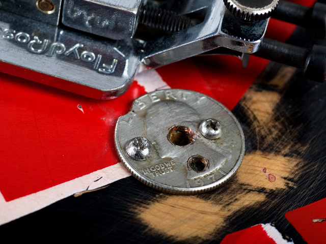

Chulísima. Eso si, no te pases poniendo la moneda y esas cosas como V. Halen ja ja.

#7 Tranquilo, no voy a poner la moneda ni los reflectantes de camión ni la voy a envejecer, es más le voy a poner dos humbucker operativos ambos jeje.

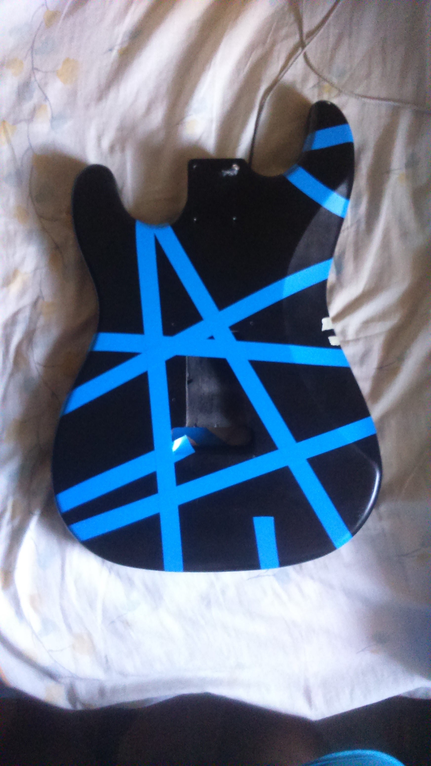

Seguimos con el proceso. Una vez dada la capa de blanco procedemos a encintar todo otra vez de nuevo, esta vez con cintas de distintos grosores:

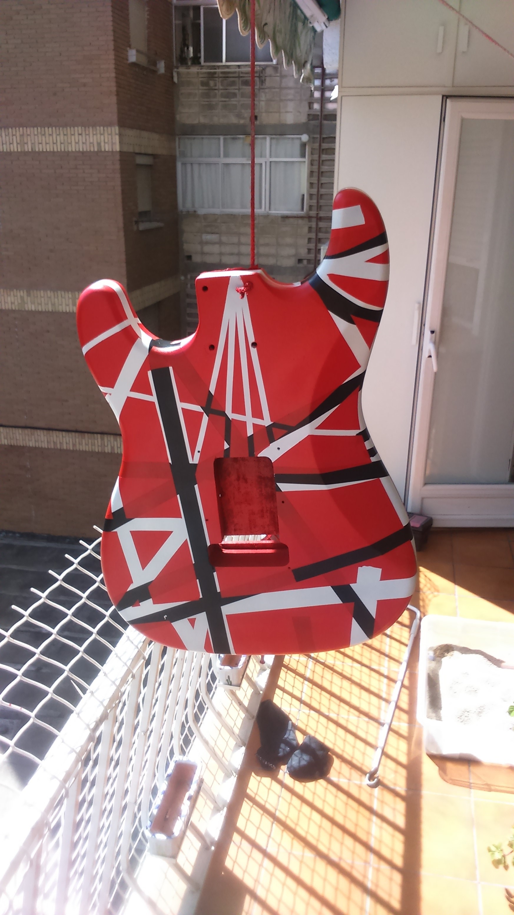

PIntamos de rojo todo y quitamos las cintas:
Si, eso que se ven son mis calcetines, que hacía mucho calor y me los tuve que quitar jeje.
No me ha quedado bien del todo, hay algunas pequeñas imperfecciones que tendré que arreglar. Dichas imperfecciones son goterones de pintura en algunos lados (debido a que es la primera vez que pinto con spray) y algunos sitios donde la cinta se ha llevado algo de pintara.
Aun así estoy contento no me ha quedado mal del todo. Antes de barnizar lijare e intentare dejar esos desperfectos lo mejor posible.
