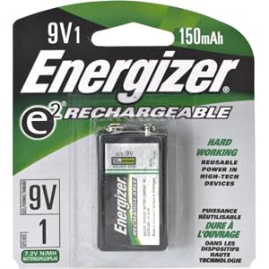

¡Hola compañeros! Como todos sabemos que los que utilizamos pilas de 9v para, en mi caso, las pastillas de mi bajo activo no duran mucho, y en varios ensayos y conciertos ya tengo que estar comprando una nueva. Por esto había pensado en hacerme con un par de pilas recargables, pero, ¿habría algún problema?
Sería uno así:

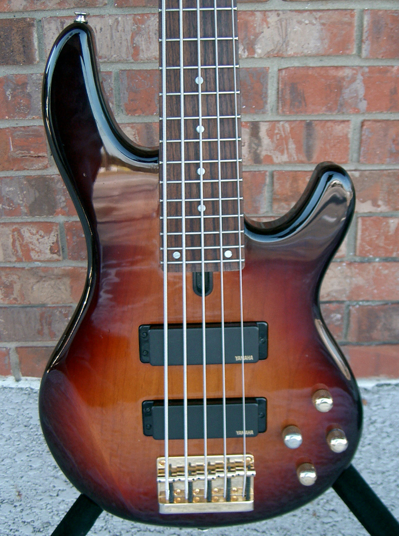

Tengo este bajo exactamente: Yamaha BBG5S y según leo por internet, esque se come las pilas, no se porque... El tema de las baterías recargables serái básicamente para ahorrar

Te puedes encontrar varios problemas, porque muchas de las pilas recargables reducen el voltaje, precisamente por el tipo de celda que tienen (Níquel metal hidruro en la mayoría) para poder ofrecer mayor amperaje y ser recargables... sin ir más lejos, la que pones en la foto, 7.2V, no te va a funcionar el bajo o va a hacerlo mal y meter ruídos...
Partiendo de ahí necesitarías buscar una pila que te diese los 9V nominales, difícil en NiMH, tendrías que conseguirlos en una pila de litio, más difícil y cara... por lo que ya el ahorro... no se yo. Además, una cosa es una pila recargable y otra cosa muy diferente sacar partido a una pila recargable, yo tengo un cargador de 200 pavos para el flash de la cámara de fotos, precisamente para que las pilas funcionen como deben, porque si el cargador no es bueno la pila empieza a perder capacidad... y no me quería gastar esa pasta ni loco, al final la tuve que gastar porque entre pilas degradadas y cargadores malos casi me gasté más.
Parece un tema simple, pero lo de las pilas es más complejo de lo que parece :D y más si la vas a usar para audio y quieres tener unos mínimos de calidad y rendimiento. Puedes hacerlo, pero comprobando que compras el material adecuado y de calidad, para no gastar dos veces.
Por otro lado, lo de que ese bajo se come la pila... primera noticia, en Internet no he leído yo nada de eso y tengo 2 conocidos con ese modelo de bajo y las pilas les duran años. Puede que tu bajo tenga un problema (desconectas el jack?) o que estés metiendo pilas mediocres.
la que yo veo en la foto es de 9v y 150 mAh, deberían funcionar como te dije. Si puedes buscalas con mas amperios. Insisto en la revisión eléctrica de tu bajo
Tariu
por el 06/04/2014
Pues mira mejor y fíjate en el recuadro verde de abajo a la izquierda, 7.2V NiMH.
9V es la teórica y es por lo que te tienen que etiquetar ese tipo de pila, porque la gente normalmente no entiende de celdas de baterías y ya tiene unos modelos metidos en la cabeza. Las alcalinas no recargables también tienen en principio una tensión de aproximadamente 10V y también se etiquetan como 9V.

Esa de la foto debe de ser un modelo antiguo porque la actual de energizer tiene 8,4 Voltios y 175 mAh:
Por cierto, las alcalinas tampoco dan lo que indican. Sólo tienen ese voltaje cuando están nuevas, luego lo van perdiendo progresivamente y llegan a dar menos voltios que las recargables. Las recargables, aunque de primeras dan un poco menos, mantienen ese voltaje constante durante casi toda la carga.
