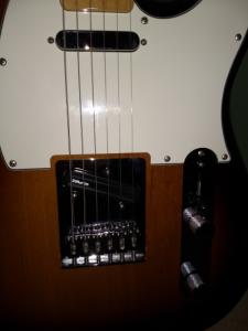

DiMarzio Chopper T es excelente para el puente. Acabo de recibir mi Telecaster a la cual pusieron está y la Twang King. SE le puso también un Push-Pull para pasar a Single la Chopper y el sonido en Split es como debe sonar una Telecaster, mientras que en modo Humbucker tiene más caña. Quede muy complacido con esta mejora y la recomiendo. Adjunto fotos:
