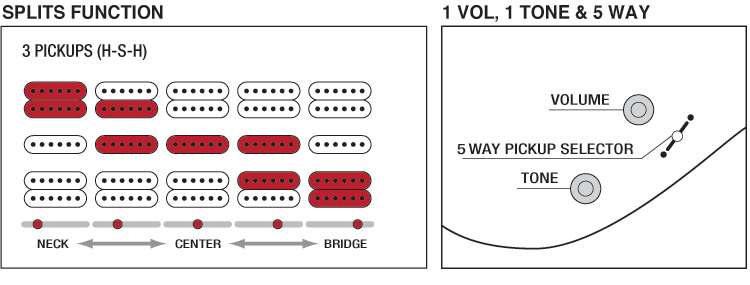

Hola compañeros, recién la cambie la pastilla del medio a una yamaha que tengo por aquí, tiene un EVO2 en el puente, un vintage blues en el neck y un GFS Alnico vintage en el medio, la pastilla del miedo suena de miedo, totalmente genial, pero al mezclarla con el Evo en la posición 2, pierde los bajos, todo, suena muy vacio, a que se debe esto?
La combinacion de el medio y el neck suenan de maravilla tambien.
Saludos!

¿Como hiciste la conexión?
elpajarospeed
por el 21/07/2012
#2 Solo tiene dos cables, ground atras del potenciometro y el positivo al selector, igual a como ya venía conectado antes
MoisésGZ
por el 21/07/2012
Si, pregunta tonta la mía... Mas bien quería decir ¿como van conectadas todas las pastillas?
Es normal que en las posiciones intermedias, entre humbucker y single, exista una perdida de tono incluso de volumen, y suene como mas nasal cuando la posición intermedia entre una pastilla y otra queda así...
Es lo que le llaman sonido "stratocaster" pero lo cierto es que queda bastante lejos de sonar parecido xDDD por la posición de las pastillas, ya que en la stratocaster iría torcida, y por que una de ellas es realmente una humbucker de la que solo usas una bobina, y por que en una stratocaster irian por un pote de 250k ambas pastillas no por uno de 500k... Quizás con la pastilla nueva, el efecto se realce mucho mas que con la vieja..
Si en la posición intermedia funcionan ambas bobinas del humbucker y la single, entonces si que ya no se por que sera... De todos modos puede que no sea esto, y que si tienes un problema de algún tipo, pero lo mas probable es que suene así, por que tiene que sonar así xD, a lo mejor con algún condensador o algo puedes hacer que no ocurra eso...

#4 Eso me suponía es Hss, por cierto, al final si ha de sonar así. ;Muchas gracias por tu ayuda
