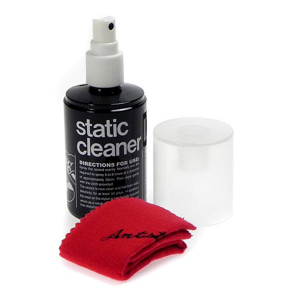

Hay otro sistema más digno para evitar esos chasquidos y es con el líquido antiestático que se limpiaba los discos de vinilo. Yo tengo uno de antiguo que se llama Static Cleaner (anti-static record cleaner) de la marca AM. Se pone en el aplicador limpia discos y funciona sin dejar ese "fresco aroma". Supongo que también funcionarían los cepillos con fibra de carbono para limpiar vinilos, que parece no haya que impregnar nada
Parecido al que yo tengo
http://www.svalander.se/local/site/images/tips_fakta/vinyl_78v/static_cleaner_spray_2.jpg
Y el cepillo con fibra de carbono
http://www.todocoleccion.net/cepillo-antiestatico-fibras-carbono-limpia-discos-vinilo~x28098121
