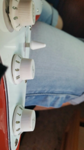

Hola hoy he ido a buscar mi tapa de la guitarra a una tienda ya que se me habia estropeado el pote de volumen y al montar la guitarra me he dao cuenta de que el nuevo potenciometro es mas largo que los de tono y el cubrepastillas se queda a mitad, en la foto no se nota tanto pero hay bastante espacio que se ve, me gustaria saber que podria hacer, si hay cubrepotes de estas medidas o algo, gracias.

Perdon he puesto cubrepastillas, queria decir cubrepotenciometro

Victor, es completamente normal. Tienes que meter una arandela (o dos si fuera necesario) por debajo, es decir entre el pote y el golpeador.
A mi me ocurre en todas las guitarras.

#1 Si tienes el viejo, hay unas arandelas y tuercas en el que puedes usar por la parte de abajo del golpeador para ponerlo a la misma medida que el otro y no sobresalga tanto.
Y ya con eso deberia bastar.
#3 Te me has adelantado por un pelo.

#3 #4 Coño!! no habia caido la verdad... muchas gracias :)
