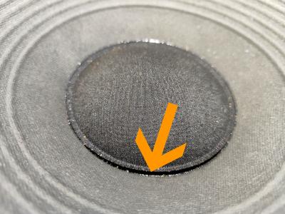

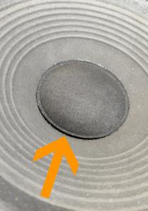

Tengo un altavoz el cual al tocar en limpio notaba cierto ruido molesto derivado de una vibración.

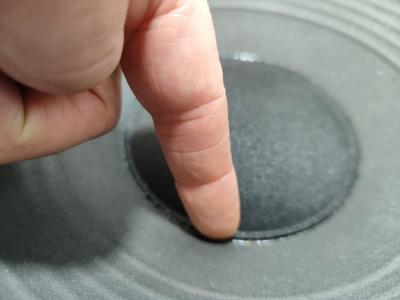

Al desmontarlo y probarlo a la vista he percibido que la tapa guardapolvo está ligeramente despegada.
Al hacer presión con el dedo la vibración y el ruido desaparecen, por tanto entiendo que para solucionar el problema debo pegar nuevamente la zona despegada de la tapa.
Ahora bien, dada la delicadeza de la maniobra agradecería fueran tan amables de indicarme cuál es la manera idónea para llevar a cabo tal tarea.
Inicialmente he pensado en proteger la zona de actuación con cinta de carrocero y con un bote de loctite y un pequeño pincel aplicarlo, pero no estoy muy seguro de que sea la mejor manera, tampoco se muy bien como aplicar presión para que enganche bien sin dañar el cono.
En fin, agradezco ya de antemano cualquier colaboración al respecto
Muchas gracias y reciban un cordial saludo.

Si pones cinta de carrocero, primero hay que presionar para adherirla y luego tirar para despegarla. Mal asunto.
Como es un despegado y la apertura es muy estrecha, eso se vuelve a pegar con goma arábiga aplicada con un pincel o mejor con cola blanca de secado rápido. Además queda transparente y en 24 horas adquiere su máxima adhesión.
Con el adhesivo justo y haciendo que penetre el mismo por la grieta, lo sellas.
Cuando haya consolidado lo suficiente según especifique el fabricante sus tiempos de secado, tira un cordón completo para reforzar también lo que no se ha despegado y deja el guardapolvos tan uniforme como sea posible. De esa forma, la resistencia de la unión será más uniforme y reduces el riesgo de que por el uso, abra por otro sitio.
Has tenido suerte de que el material no se haya deformado ni se haya perdido parte del mismo. También tiene solución pero se complica un poco más .
No tendría que darte problemas de nuevo salvo que uses el altavoz de forma inapropiada: demasiado volumen, exceso de graves o utilizarlo con un bajo si es para guitarra.....
Suerte y paciencia.Si lo haces con cuidado quedará bien.
Por cierto: ese guardapolvo parece bastante grande. Algo bastante común en tamaños de 12-15 pulgadas de potencia elevada. Solo por curiosidad ¿qué altavoz es?

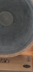

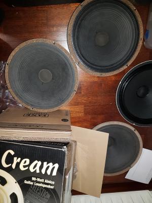

Para reparar la rotura en el Greenback G12M20 de la foto, use ceys total tech triaction, flexible y aguanta sin problemas en esa zona y dando caña al altavoz.
Lo que no podras es despegarlo fácilmente.
