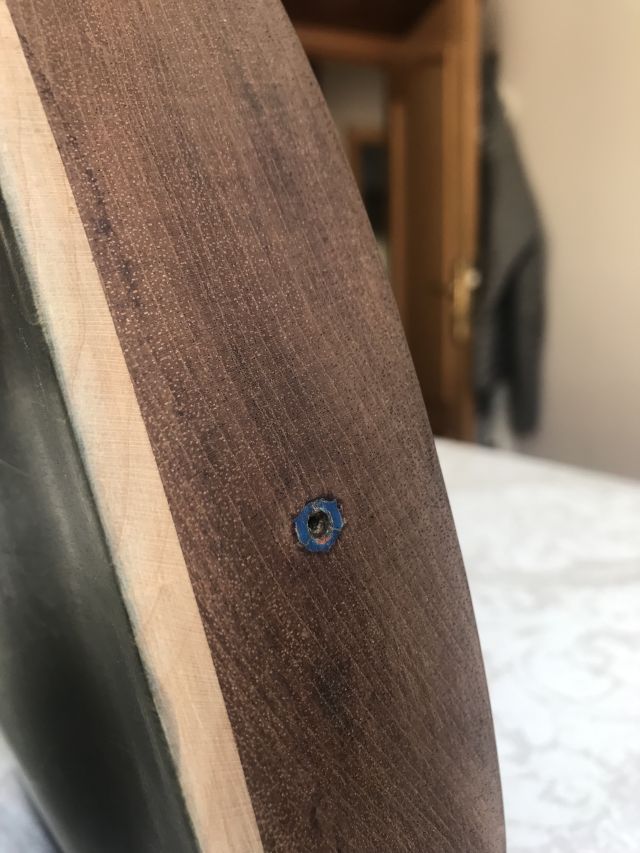

Hola a todos/as.
Estoy haciendo un restyling a una Les Paul Studio de 1995 y al decaparla me he encontrado que que en el agujero del soporte de la correa del cuerpo hay un taco de plástico. La guitarra no ha pasado por ninguna reparación desde que se compró, así que viene de serie.
Hace o hacía esto Gibson en sus guitarras?
Muchas gracias.

Ltcol.Kilgore
por el 03/12/2021
No lo creo....has sido su único dueño?
Arias Electronix
por el 03/12/2021
Igual se rompió o el agujero cogió holgura y pusieron el taco. Siempre puedes quitarlo y rellernarlo
Zack
por el 03/12/2021
La compré de segunda mano en el 2001, era de un conocido que no la usó mucho. El caso es que al decaparla (era negra) salió únicamente la pintura original y el barniz nitro y el taco estaba tapado por la pintura. Tendrían que haberle puesto el taco y pintar, cosa que me extraña que hicieran y que lo hubiera notado en le pintura y barniz.

Ltcol.Kilgore
por el 03/12/2021
Zack escribió:
No es que me quite el sueño, pero me tiene un poco loco.
Ja,ja,ja,ja....tranquilo hombre que la solución es sencilla.
Te adjunto un video con lo que yo haría,bueno más o menos,porque el colega se flipa un poco.
Vamos,resumiendo....sacas el taco,buscas un tubillón de la medida más aproximada al agujero,lo metes con una buena cola para madera,dejas secar,cortas el sobrante con un formón,lijas hasta que quede enrasado perfectamente con el cuerpo de la guitarra y listo.

mane_
por el 03/12/2021
Sí lo hacen así. Yo tuve una standard y una traditional y ambas lo traían.
Zack
por el 03/12/2021
Ya decía yo… si fuera una ñapa lo hubiera notado.
Muchas gracias mane
mane_
por el 03/12/2021
De nada. En este hilo por ejemplo, hablan de ello:
https://www.mylespaul.com/threads/lower-strap-button-is-this-normal.20405/
