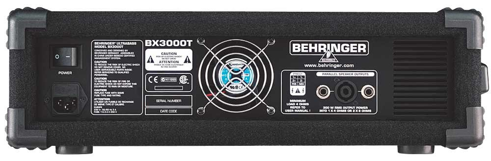

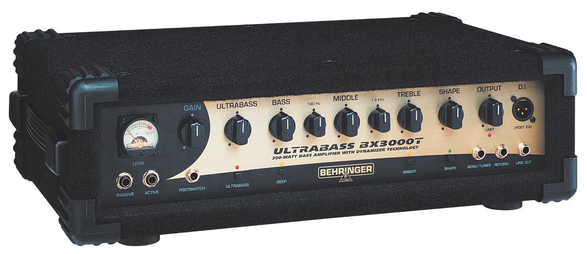

El bajista de mi grupo se ha comprado un cabezal de bajo baratillo... en concreto este os pongo la trasera por el tema en cuestion
y el frontal

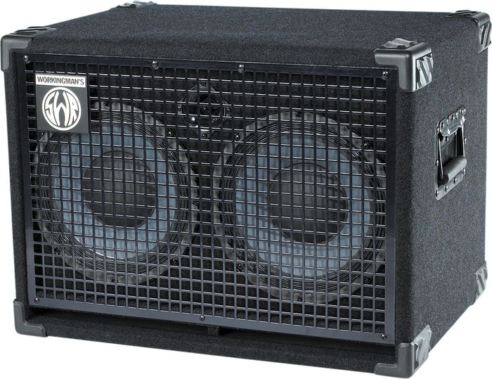

Y quiere comprar una pantalla

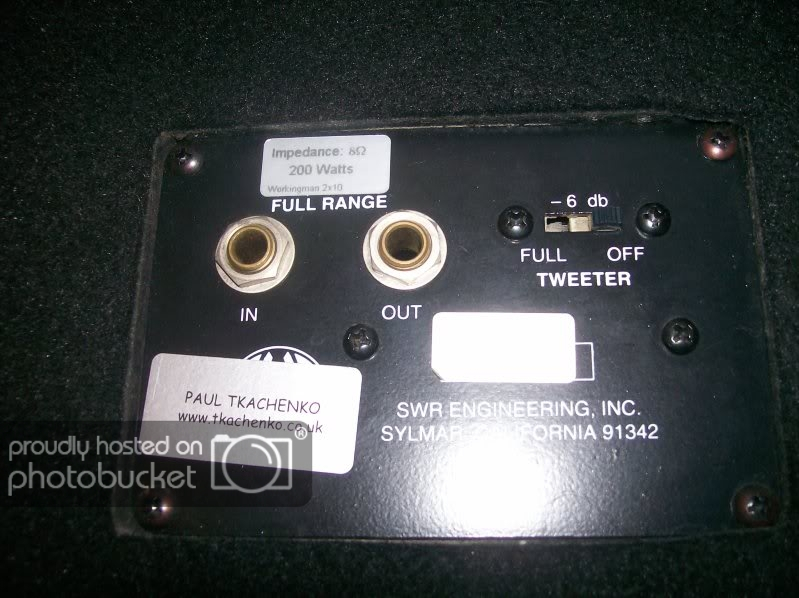

pero por la parte de atras sale esto
Es un pantalla de 2x1' a 8 Ohm
La pregunta es... ¿como se conectaría al cabezal? porque no nos aclaramos con las salidas del cabezal que son 4 Ohm o 2x8 Ohm, y una unica entrada a la pantalla. De ser asi seria un cable y listo... puede ser??

Pues en realidad deberían ser dos pantallas de 8 Ohmnios (como la de la foto) y no solo una, pero yo creo que siendo un cabezal de transistores con salida a 4 Ohmnios se le conecte una pantalla de 8 Ohmnios, por dos razones, primero por que los transistores no son tan delicados en cuanto estas diferencuas, y segundo por que la pantalla supera los Ohmnios del cabezal, y no al contrario.

Supongo que si en la pantalla pone 8 es porque le puedes meter 8. que la pantalla seran dos de 4 en serie o dos de 8 en paralelo.
Siendo transistores y con menos omhnios que el cabezal no habra problema. La pantalla parece bastante buena.

Seran dos de 4 en serie, o mas probablemente y con toda seguridad dos de 16 Ohmnios en paralelo. Lo cual da un total de 8.
1/16 + 1/16 = 1/R R = 8 Ohmnios (paralelo)
4 + 4 = 8 Ohmnios (serie)
Es muy raro encontrar altavoces de 4 Ohmnios de este tamaño

Lo que no se aprecia muy bien que pone en la salida de speaker del cabezal creo que son una salida de 4.... que es lo mismo que dos de 8 ( conectados internamente en paralelo , por eso da un total de una solo de 4 ) ..
La pantalla es de 8, por lo que funcionar, funcionara, pero no estaras rindiendo el cabezal al 100% , pero igual, funciona bien no se hasta que punto sera significante esto..
